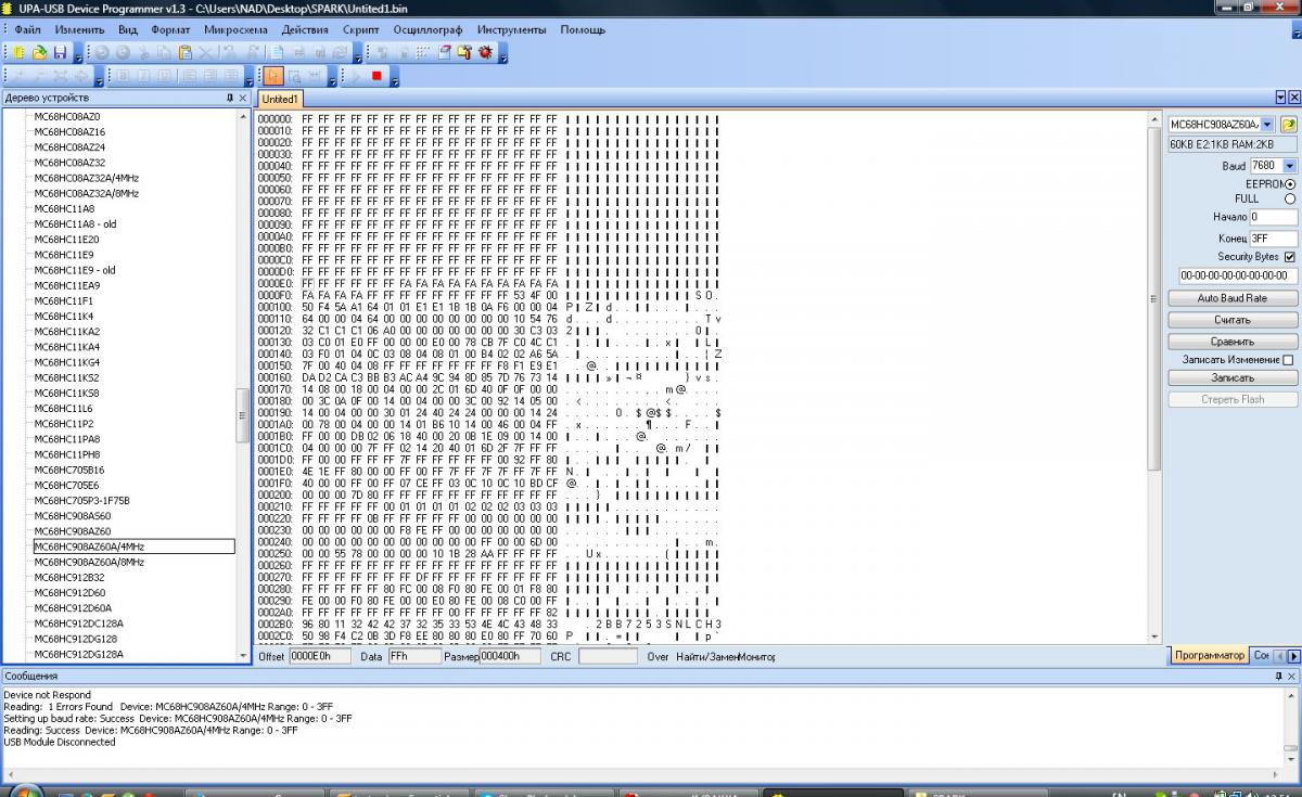

Коллеги, прочитал сегодня всё таки эту заразу ориг. упой. Поднял только IRQ. Ни в какую читаться не хотела. Ткнул кнопку Auto Baud Rate, прогер подобрал Baud на 7680 и после этого легко прочитал. Если кому интересно, прилагаю скрин.
