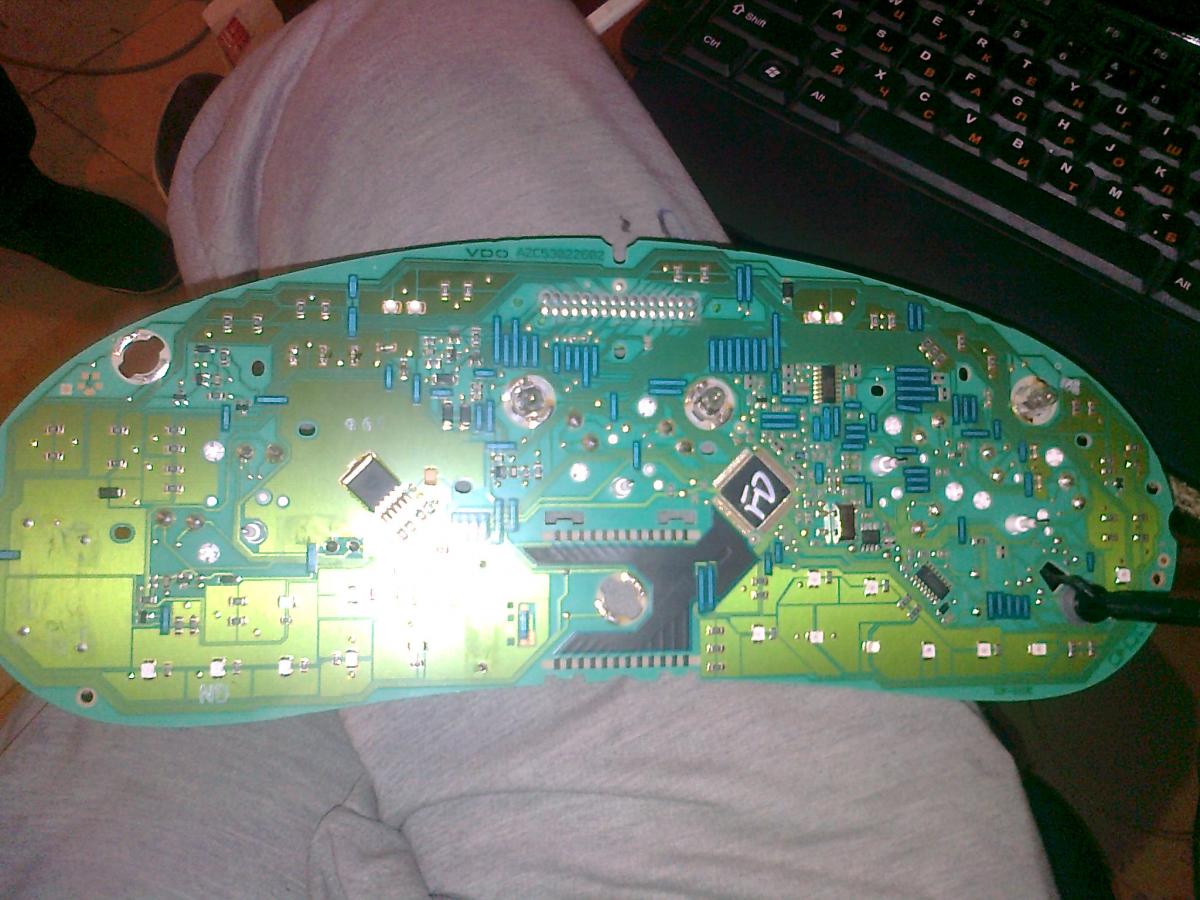

February 28, 201313 yr comment_399856 приехала приора, вдо прибором, не работал окошко одометра, и стрелы не двигаются, поставил свой шиток, заработал все и опять с ним тоже самое, короче имею два шитка с одной бедой. Подсветка работает но стрелы и окошко одометра не работает. Я пробовал дамп новый залить без изменени. При включени зажигании все лампочки работаю как положено Edited February 28, 201313 yr by Хусейн Link to comment https://www.auto-bk.ru/forum/topic/38857-%D0%B2%D0%B0%D0%B7-%D0%BF%D1%80%D0%B8%D0%BE%D1%80%D0%B0-vdo-21700-3801010-00-%D1%81%D0%B4%D0%BE%D1%85-%D0%B1%D0%BE%D0%B1%D0%B8%D0%BA/ Share on other sites More sharing options... Share this post

February 28, 201313 yr Author comment_399885 Молчит на столе. Я на машину свою при заглушеном двигателе накинул шиток через секунд 5 сдох. Никакого замыкания не произошло. Питание постоянное и при включении зажигании идут Link to comment https://www.auto-bk.ru/forum/topic/38857-%D0%B2%D0%B0%D0%B7-%D0%BF%D1%80%D0%B8%D0%BE%D1%80%D0%B0-vdo-21700-3801010-00-%D1%81%D0%B4%D0%BE%D1%85-%D0%B1%D0%BE%D0%B1%D0%B8%D0%BA/#findComment-399885 Share on other sites More sharing options... Share this post
February 28, 201313 yr Author comment_399903 На столе приборка стартует или тоже молчит? молчит на столе Link to comment https://www.auto-bk.ru/forum/topic/38857-%D0%B2%D0%B0%D0%B7-%D0%BF%D1%80%D0%B8%D0%BE%D1%80%D0%B0-vdo-21700-3801010-00-%D1%81%D0%B4%D0%BE%D1%85-%D0%B1%D0%BE%D0%B1%D0%B8%D0%BA/#findComment-399903 Share on other sites More sharing options... Share this post
February 28, 201313 yr comment_399906 молчит на столе Проверяй стабилизаторы в доске. Link to comment https://www.auto-bk.ru/forum/topic/38857-%D0%B2%D0%B0%D0%B7-%D0%BF%D1%80%D0%B8%D0%BE%D1%80%D0%B0-vdo-21700-3801010-00-%D1%81%D0%B4%D0%BE%D1%85-%D0%B1%D0%BE%D0%B1%D0%B8%D0%BA/#findComment-399906 Share on other sites More sharing options... Share this post
February 28, 201313 yr Author comment_399920 Проверяй стабилизаторы в доске. я не особо разбираюсь в этих резисторах по подробнее не можете подсказать Link to comment https://www.auto-bk.ru/forum/topic/38857-%D0%B2%D0%B0%D0%B7-%D0%BF%D1%80%D0%B8%D0%BE%D1%80%D0%B0-vdo-21700-3801010-00-%D1%81%D0%B4%D0%BE%D1%85-%D0%B1%D0%BE%D0%B1%D0%B8%D0%BA/#findComment-399920 Share on other sites More sharing options... Share this post

February 28, 201313 yr Author comment_400016 Вам о стабилизаторах говорят, а не о резисторах...Если у вас есть чем перезалить дамп, то уж хоть начальные знания в электронике должны быть. укажите пожалусто на фото где они расположены Link to comment https://www.auto-bk.ru/forum/topic/38857-%D0%B2%D0%B0%D0%B7-%D0%BF%D1%80%D0%B8%D0%BE%D1%80%D0%B0-vdo-21700-3801010-00-%D1%81%D0%B4%D0%BE%D1%85-%D0%B1%D0%BE%D0%B1%D0%B8%D0%BA/#findComment-400016 Share on other sites More sharing options... Share this post

March 1, 201313 yr Author comment_400245 возьмёт калаш я не хочу флудить, может нормальным языком будет обшаться? причем здесь калаш, расс это форум и вы согласились участвовать в нем прошу помогать, расс нет молчите не умничайте У меня нету желании стать электронщиком, а у нас в городе нету мастера который бы его с делал, решил сам разобраться. Резистор, транзистор, стабилизатор я знаю что такое, просто на этом доске не могу его найти Link to comment https://www.auto-bk.ru/forum/topic/38857-%D0%B2%D0%B0%D0%B7-%D0%BF%D1%80%D0%B8%D0%BE%D1%80%D0%B0-vdo-21700-3801010-00-%D1%81%D0%B4%D0%BE%D1%85-%D0%B1%D0%BE%D0%B1%D0%B8%D0%BA/#findComment-400245 Share on other sites More sharing options... Share this post
