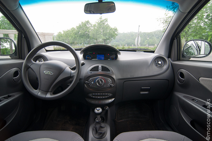

Опубликовано 28 февраля, 201313 г. comment_399953 День добрый, господа! Подскажите как это извлечь на стол? Ссылка на комментарий https://www.auto-bk.ru/forum/topic/38862-chery-indis-2011/ Поделиться на другие сайты Поделиться в Facebook Поделиться в X Поделиться в Pinterest Поделиться Поделиться сообщением
Опубликовано 28 февраля, 201313 г. comment_399956 если не секрет , для чего ? Ссылка на комментарий https://www.auto-bk.ru/forum/topic/38862-chery-indis-2011/#findComment-399956 Поделиться на другие сайты Поделиться в Facebook Поделиться в X Поделиться в Pinterest Поделиться Поделиться сообщением
Опубликовано 28 февраля, 201313 г. comment_399957 начинай сверху там защелки потом панель на шурупах Ссылка на комментарий https://www.auto-bk.ru/forum/topic/38862-chery-indis-2011/#findComment-399957 Поделиться на другие сайты Поделиться в Facebook Поделиться в X Поделиться в Pinterest Поделиться Поделиться сообщением
Опубликовано 28 февраля, 201313 г. Автор comment_399960 если не секрет , для чего ? пробег поправить начинай сверху там защелки потом панель на шурупах начинай сверху там защелки потом панель на шурупах верх победил, снизу что-то держит намертво(сам то я маленький, худенький, недоношенный боюсь отломлю торпеду и не замечу) Изменено 28 февраля, 201313 г. пользователем TARGET Ссылка на комментарий https://www.auto-bk.ru/forum/topic/38862-chery-indis-2011/#findComment-399960 Поделиться на другие сайты Поделиться в Facebook Поделиться в X Поделиться в Pinterest Поделиться Поделиться сообщением
Опубликовано 28 февраля, 201313 г. comment_399977 на реношках,быват нужно снять пласм.накладку с воздуховодами,а под ней саморез,который снизу панель проборов держит! но тут китаез,и где что и как закреплено,мы можем узнать ,только от тебя,после разборки! Ссылка на комментарий https://www.auto-bk.ru/forum/topic/38862-chery-indis-2011/#findComment-399977 Поделиться на другие сайты Поделиться в Facebook Поделиться в X Поделиться в Pinterest Поделиться Поделиться сообщением
