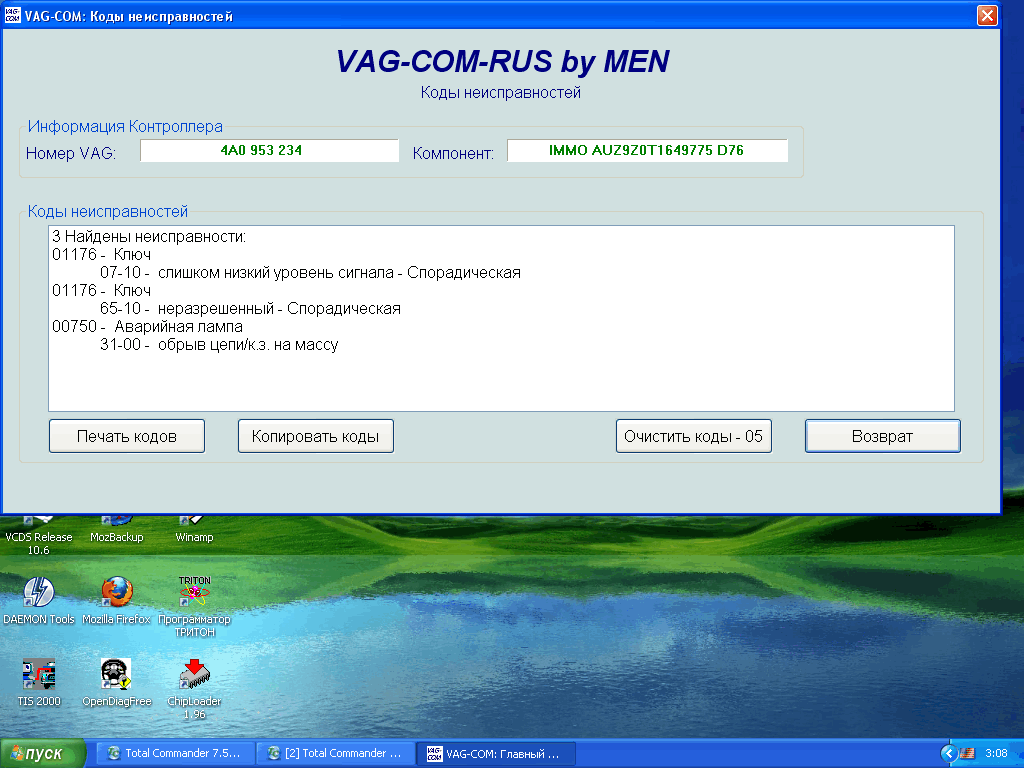

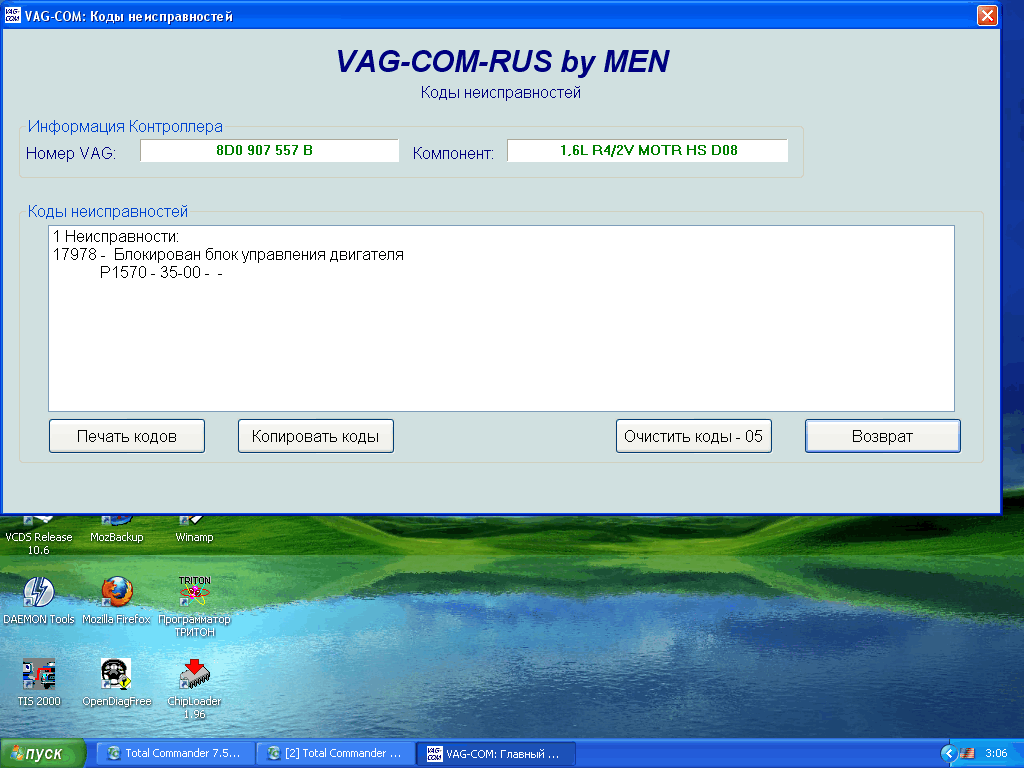

Предисловие: машина приехала без ключей. Вычитал иммо(93С46) дамп прилагаю и пин 1977 моторный Bosh 0-261-203-554/555 попробывал привязать с помощю Т300 ничего не получилось не принимало пин(привязывал на PCF 7935 новые отстой 30м пробывал ) после этого залил дамп в гамбит и с помощю его привязал ключа о машина начала заводитса но до привязки 2-го ключя. После того как попытался с помощю гамбита привязать второй ключ и вставил в замок машина перестала реагировать и на первый (ошибку по моторному прикладываю ecu.gif в иммо не разрешонный ключ отстой в 30м не помог)) дамп иммо после привязки прелагаю_nav.BIN.Нужен пинок в каком направление рыть так как на данный момент ни какие ключи не принимает (заводитса и сразу глохнет ошибки по моторному и иммо прилагаю)

Как по мне - нужно так попробовать:
1 Включить иммо в моторном
2 Подружить иммо и мотор
3 Прописать ключи. Привязка всех ключей не может продолжаться более 30 сек.
Именно в таком порядке. И не нужны там никакие приборы кроме ВАГКОМа
привязка чистого 7935 и не должна была пройти , надо готовить как мегамос 13 , и по дампу можно записать
Слав! Пока иммо и мотор не дружат - ключи стандартным методом не лягут. Конечно, можно прописать насильственно. Но! Машинка ведь приехала без ключей? Значит либо иммо офф либо эмуль. Пока иммо не включишь в моторе, остальные потуги бессмысленны.
И интересны ошибки как в моторе так и в иммо.
А может и старые все убрать надо. Я тут с гольфом корячился, совсем непонятно все проходило. Убрал старые, ключик положил. Второй добавить - хренушки. Опять убрал все и положил 2.
Всё просто - если пишешь ключи ВАГКОМом - все ключи нужно писать сразу, за пресловутые 30 секунд. Дописывать по одному ключику родной диагностикой не выйдет.
Вот это неправда. Смотрим что тут машина с иммо1- пишется даже без моторного!!!И в иммо2 также кстати.
А вот в иммо3 уже без моторника не лягут ключи
