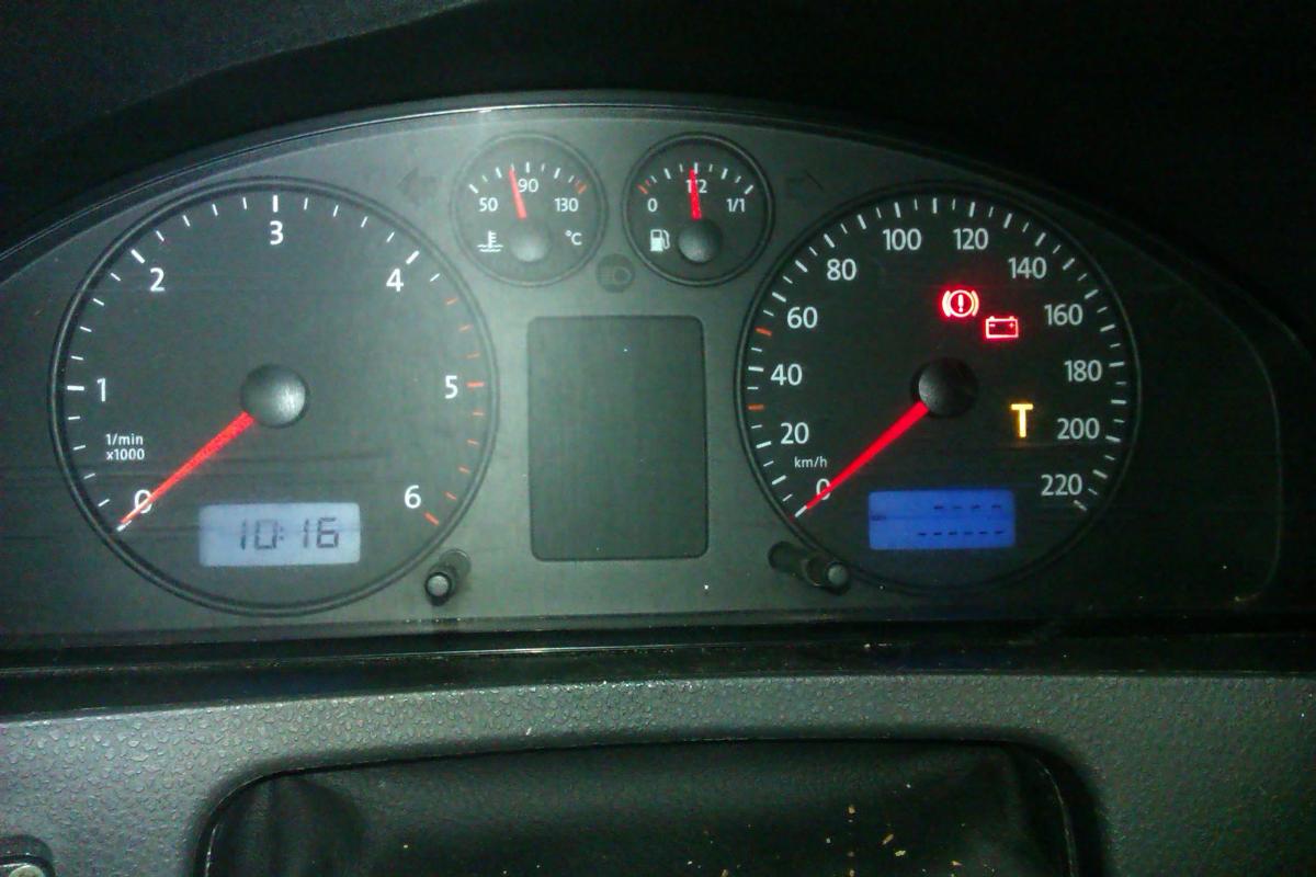

Неделю назад приехал Volkswagen T5 2007 г. с прочерками вместо пробега и горит тахограф хотя его нет в компл.
00498 - Speed/Distance Recorder (G24)
49-00 - No Communications
Прочитал а там четыре строчки в 00
Клиент тоже говорит что к авто никто не подходил.
Верить?
Верить?
на столе не включал

Тахографа там небыло проверил
в 00 строки с 0550 если интересно первый слил второй правил
синхру перенёс в другой дамп пробег остался как моторном 151434km

Вы уверены что его не было?
Что то у вас все дампы разные.
Вроде ясно написал - синхру перенёс в ДРУГОЙ дамп

А тахограф подключили?
Был совсем недавно T5 2007 с тахографом неизвестного происхождения.(Фото не делал, стикера и бренда нет на нем.авто с германии)..Омолодить несмогли и отучить тоже несмогли. при отключении тахо тоже были прочерки. И что интересное, - на панели было 27 т.км., а в моторнике наверное родные 125 т.км. с копейками.Так что наверное всетаки там был тахо.

а в базовых установках панели признак присутствия тахи смотрел ?
во бл... о базовых не подумал
всю панэль перевернул следов подкл. тахи не нашёл
Вроде она по кану подключена.
так и есть - таха в паре с панелью по Сan шине
