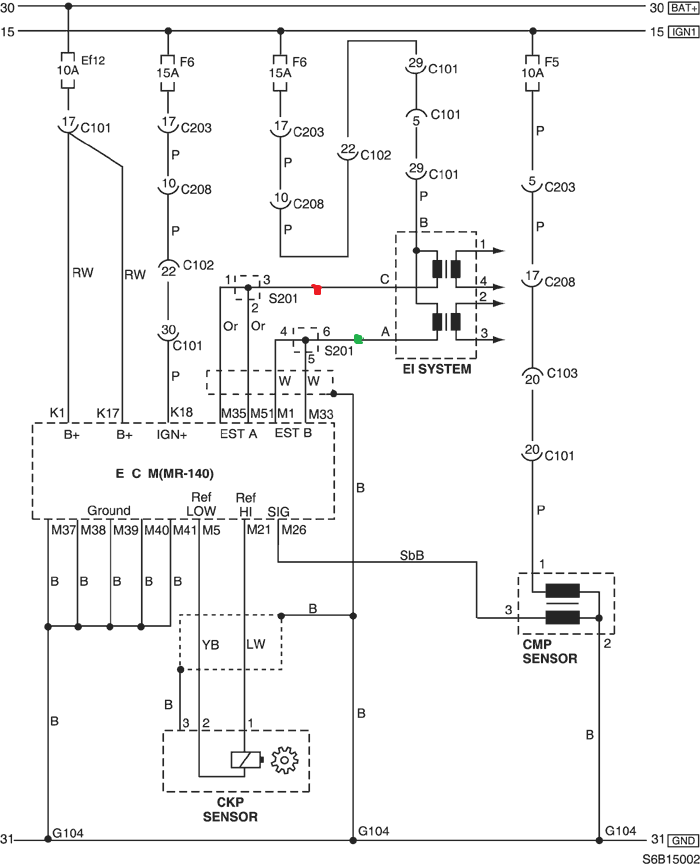

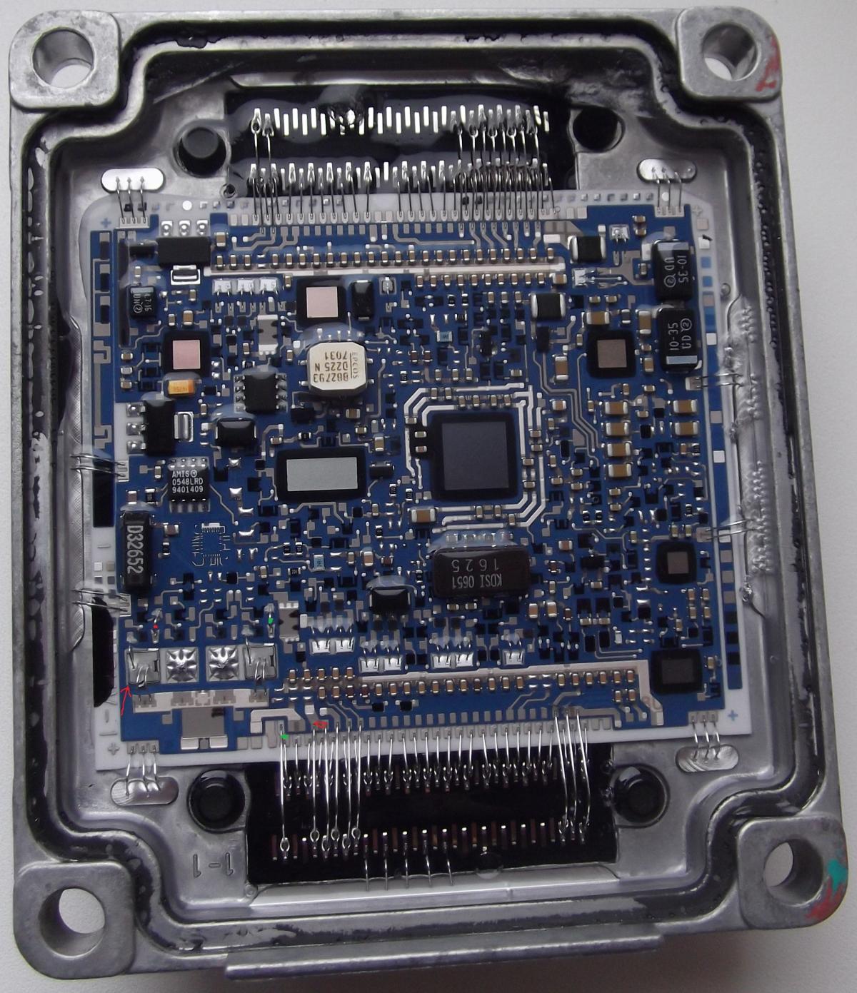

Опубликовано 6 марта, 201313 г. comment_402799 Имеется ЭБУ от Chevrolet Aveo MR-140 DELPHI ELECTRONICS блок полностью рабочий, кроме одного канала на котором появляется прерывистый минус и который идет на катушку зажигания 1и 4 цилиндра дв. (помечен красным на фото ). Возможно накрылась деталь указана стрелкой.. думаю это полевой транзистор но точно не знаю... Зеленым отмечен рабочий канал 2и3 цилиндра . Кто сталкивался с подобной проблемой и блоком пожалуйста отпишитесь! Есть смысл ремонтировать этот канал? и возможно ли подобрать такой транзистор если не найду оригинал ? Изменено 6 марта, 201313 г. пользователем _ART_ Ссылка на комментарий https://www.auto-bk.ru/forum/topic/39048-%D1%80%D0%B5%D0%BC%D0%BE%D0%BD%D1%82-%D1%8D%D0%B1%D1%83-mr-140/ Поделиться на другие сайты Поделиться в Facebook Поделиться в X Поделиться в Pinterest Поделиться Поделиться сообщением
Опубликовано 7 марта, 201313 г. comment_402851 Оригинал то безкорпусный, врядли найдеш подобный. Попробовать можно от нашего 74. Он и маленький и подпаять удобно. Ссылка на комментарий https://www.auto-bk.ru/forum/topic/39048-%D1%80%D0%B5%D0%BC%D0%BE%D0%BD%D1%82-%D1%8D%D0%B1%D1%83-mr-140/#findComment-402851 Поделиться на другие сайты Поделиться в Facebook Поделиться в X Поделиться в Pinterest Поделиться Поделиться сообщением
Опубликовано 7 марта, 201313 г. comment_402896 Можно попробовать, я думаю можно сделать тоже самое, что и с насосами VP30 VP44, когда сгорает ключ управления клапаном в интернете полно и видео и картинок Ссылка на комментарий https://www.auto-bk.ru/forum/topic/39048-%D1%80%D0%B5%D0%BC%D0%BE%D0%BD%D1%82-%D1%8D%D0%B1%D1%83-mr-140/#findComment-402896 Поделиться на другие сайты Поделиться в Facebook Поделиться в X Поделиться в Pinterest Поделиться Поделиться сообщением
Опубликовано 7 марта, 201313 г. Автор comment_402989 Оригинал то безкорпусный, врядли найдеш подобный. Попробовать можно от нашего 74. Он и маленький и подпаять удобно. от ЭБУ М74 ? а маркировка этого транзистора есть ? я так понял вы его ключом называете ? Ссылка на комментарий https://www.auto-bk.ru/forum/topic/39048-%D1%80%D0%B5%D0%BC%D0%BE%D0%BD%D1%82-%D1%8D%D0%B1%D1%83-mr-140/#findComment-402989 Поделиться на другие сайты Поделиться в Facebook Поделиться в X Поделиться в Pinterest Поделиться Поделиться сообщением
Опубликовано 7 марта, 201313 г. comment_403001 Вот маркировка NGD18N40CLB-D Ссылка на комментарий https://www.auto-bk.ru/forum/topic/39048-%D1%80%D0%B5%D0%BC%D0%BE%D0%BD%D1%82-%D1%8D%D0%B1%D1%83-mr-140/#findComment-403001 Поделиться на другие сайты Поделиться в Facebook Поделиться в X Поделиться в Pinterest Поделиться Поделиться сообщением
Опубликовано 7 марта, 201313 г. comment_403004 Не обязательно М74, такие же установлены в Микас11, ME17.9.7.., маркировку не помню, но через часик могу уточнить, дома есть несколько штук в запасе. Ссылка на комментарий https://www.auto-bk.ru/forum/topic/39048-%D1%80%D0%B5%D0%BC%D0%BE%D0%BD%D1%82-%D1%8D%D0%B1%D1%83-mr-140/#findComment-403004 Поделиться на другие сайты Поделиться в Facebook Поделиться в X Поделиться в Pinterest Поделиться Поделиться сообщением
Опубликовано 7 марта, 201313 г. Автор comment_403153 Не обязательно М74, такие же установлены в Микас11, ME17.9.7.., маркировку не помню, но через часик могу уточнить, дома есть несколько штук в запасе. уточните пожалуйста ! они я надеюсь по параметром совпадут с оригиналом ? Ссылка на комментарий https://www.auto-bk.ru/forum/topic/39048-%D1%80%D0%B5%D0%BC%D0%BE%D0%BD%D1%82-%D1%8D%D0%B1%D1%83-mr-140/#findComment-403153 Поделиться на другие сайты Поделиться в Facebook Поделиться в X Поделиться в Pinterest Поделиться Поделиться сообщением
Опубликовано 7 марта, 201313 г. comment_403213 я надеюсь по параметром совпадут с оригиналом ? Я в этом не уверен. Выше правильно дали маркировку GD18N. Ссылка на комментарий https://www.auto-bk.ru/forum/topic/39048-%D1%80%D0%B5%D0%BC%D0%BE%D0%BD%D1%82-%D1%8D%D0%B1%D1%83-mr-140/#findComment-403213 Поделиться на другие сайты Поделиться в Facebook Поделиться в X Поделиться в Pinterest Поделиться Поделиться сообщением
Опубликовано 7 марта, 201313 г. Автор comment_403286 Я в этом не уверен. Выше правильно дали маркировку GD18N. понял, спасибо! осталось найти их на Украине Ссылка на комментарий https://www.auto-bk.ru/forum/topic/39048-%D1%80%D0%B5%D0%BC%D0%BE%D0%BD%D1%82-%D1%8D%D0%B1%D1%83-mr-140/#findComment-403286 Поделиться на другие сайты Поделиться в Facebook Поделиться в X Поделиться в Pinterest Поделиться Поделиться сообщением
Опубликовано 8 марта, 201313 г. comment_403363 А что их искать вот http://www.imrad.kiev.ua/search.shtml?qs=NGD18N40&query=any Ссылка на комментарий https://www.auto-bk.ru/forum/topic/39048-%D1%80%D0%B5%D0%BC%D0%BE%D0%BD%D1%82-%D1%8D%D0%B1%D1%83-mr-140/#findComment-403363 Поделиться на другие сайты Поделиться в Facebook Поделиться в X Поделиться в Pinterest Поделиться Поделиться сообщением
