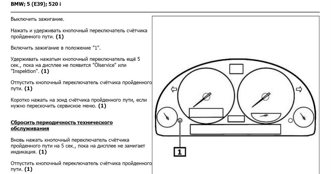

March 8, 201313 yr comment_403319 На щитке сперва горел жёлтый квадратик, потом загорелся красный,а сейчас загорелись часы.Проверил лаунч мастером ,и не могу разобраться куда надо войти ,чтобы сбросить сервис интервал,или как сбросить вручную.Заранее благодарен. Link to comment https://www.auto-bk.ru/forum/topic/39072-%D1%81%D0%B1%D1%80%D0%BE%D1%81%D0%B8%D1%82%D1%8C-%D1%81%D0%B5%D1%80%D0%B2%D0%B8%D1%81-%D0%B8%D0%BD%D1%82%D0%B5%D1%80%D0%B2%D0%B0%D0%BB-%D0%BD%D0%B0-525-1998%D0%B3%D0%B2%D0%B5-39/ Share on other sites More sharing options... Share this post
March 8, 201313 yr comment_403336 в программировании глянь(специальные функции) Link to comment https://www.auto-bk.ru/forum/topic/39072-%D1%81%D0%B1%D1%80%D0%BE%D1%81%D0%B8%D1%82%D1%8C-%D1%81%D0%B5%D1%80%D0%B2%D0%B8%D1%81-%D0%B8%D0%BD%D1%82%D0%B5%D1%80%D0%B2%D0%B0%D0%BB-%D0%BD%D0%B0-525-1998%D0%B3%D0%B2%D0%B5-39/#findComment-403336 Share on other sites More sharing options... Share this post
March 8, 201313 yr comment_403355 Вручную: Link to comment https://www.auto-bk.ru/forum/topic/39072-%D1%81%D0%B1%D1%80%D0%BE%D1%81%D0%B8%D1%82%D1%8C-%D1%81%D0%B5%D1%80%D0%B2%D0%B8%D1%81-%D0%B8%D0%BD%D1%82%D0%B5%D1%80%D0%B2%D0%B0%D0%BB-%D0%BD%D0%B0-525-1998%D0%B3%D0%B2%D0%B5-39/#findComment-403355 Share on other sites More sharing options... Share this post
March 8, 201313 yr Author comment_403422 Вручную: Большое спасибо всё получилось. Link to comment https://www.auto-bk.ru/forum/topic/39072-%D1%81%D0%B1%D1%80%D0%BE%D1%81%D0%B8%D1%82%D1%8C-%D1%81%D0%B5%D1%80%D0%B2%D0%B8%D1%81-%D0%B8%D0%BD%D1%82%D0%B5%D1%80%D0%B2%D0%B0%D0%BB-%D0%BD%D0%B0-525-1998%D0%B3%D0%B2%D0%B5-39/#findComment-403422 Share on other sites More sharing options... Share this post

September 22, 201312 yr comment_474185 ланчем заходишь в kombi/спецальные функции/сброс интервала Edited September 22, 201312 yr by gochik Link to comment https://www.auto-bk.ru/forum/topic/39072-%D1%81%D0%B1%D1%80%D0%BE%D1%81%D0%B8%D1%82%D1%8C-%D1%81%D0%B5%D1%80%D0%B2%D0%B8%D1%81-%D0%B8%D0%BD%D1%82%D0%B5%D1%80%D0%B2%D0%B0%D0%BB-%D0%BD%D0%B0-525-1998%D0%B3%D0%B2%D0%B5-39/#findComment-474185 Share on other sites More sharing options... Share this post
