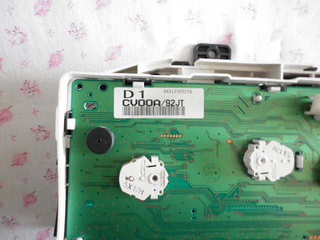

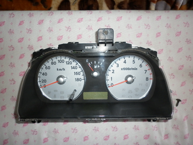

Помогите найти дамп 93с66 . (Старый не сохранил , в итоге залил от старой панели и перестали работать тахометр и спидометр)
Во-первых заполни профиль, во-вторых укажи номер приборки, в- третьих выложи фото. В 2006 разные были
  • Author
Панель d1cv00a/92jt Фото чёт не могу загрузить,на панели справа тахометр слева спидометр,посередине сверху датчик топлива, температура 2 светодиода холодно-горячо

Пробуй.(может свап )

Заработал тахометр ,спидометр нет, стрелка топлива крутанулась на пол оборота(на самом деле там полбака)
Вот д2 есть ..Пробег был на д1?

Я не зря спросил сразу про пробег . И с первым дампом - свап .Это у тебя первая панель?Не все прогеры читают-пишут одинаково(это про свап).
