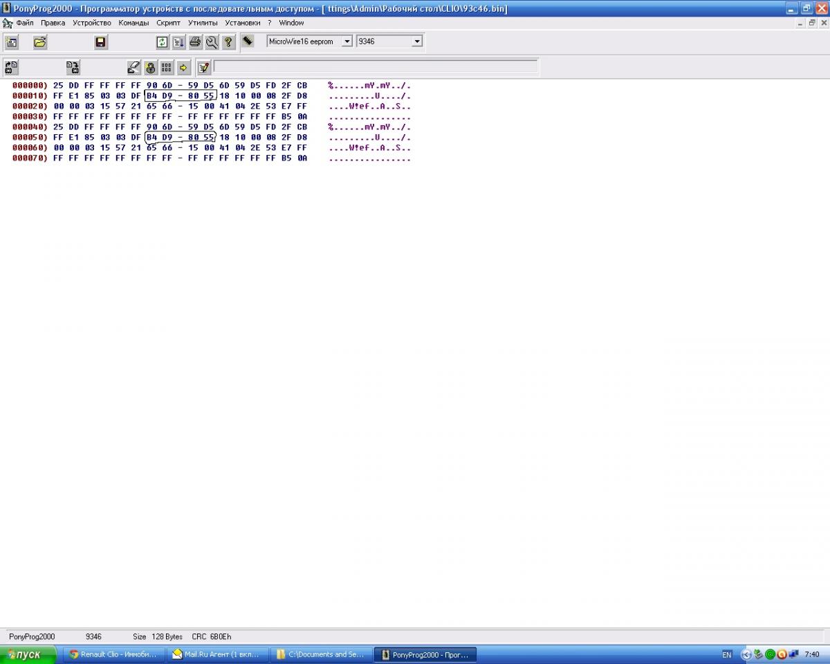

Опубликовано 10 марта, 201313 г. comment_404457 Здравствуйте, скажите пожалуйста где прописаны коды ключей в 93С46, Renault Clio 2003.моторный Siemens Sirius 32N, иммо по моему Sagem/ Ссылка на комментарий https://www.auto-bk.ru/forum/topic/39154-renault-clio/ Поделиться на другие сайты Поделиться Поделиться сообщением
Опубликовано 10 марта, 201313 г. comment_404501 В дампе. каков вопрос таков ответ.... Ссылка на комментарий https://www.auto-bk.ru/forum/topic/39154-renault-clio/#findComment-404501 Поделиться на другие сайты Поделиться Поделиться сообщением
Опубликовано 10 марта, 201313 г. Автор comment_404515 остроумно, для непонятливых ПО КАКИМ АДРЕСАМ???? Ссылка на комментарий https://www.auto-bk.ru/forum/topic/39154-renault-clio/#findComment-404515 Поделиться на другие сайты Поделиться Поделиться сообщением
Опубликовано 11 марта, 201313 г. Автор comment_404557 один из ключей я нашел где прописан, хотел узнать куда нужно третий прописать Ссылка на комментарий https://www.auto-bk.ru/forum/topic/39154-renault-clio/#findComment-404557 Поделиться на другие сайты Поделиться Поделиться сообщением
Опубликовано 11 марта, 201313 г. comment_404645 один из ключей я нашел где прописан, хотел узнать куда нужно третий прописать так там всего один ключ ID 33. по дампу делай ключ. а потом копируй сколько душе угодно. Ссылка на комментарий https://www.auto-bk.ru/forum/topic/39154-renault-clio/#findComment-404645 Поделиться на другие сайты Поделиться Поделиться сообщением
Опубликовано 11 марта, 201313 г. Автор comment_404653 ясно, значить другой привязать не получиться? Ссылка на комментарий https://www.auto-bk.ru/forum/topic/39154-renault-clio/#findComment-404653 Поделиться на другие сайты Поделиться Поделиться сообщением
Опубликовано 11 марта, 201313 г. comment_404702 ясно, значить другой привязать не получиться? если есть родной ключик то скопировать можно . если нет то только по дампу. Ссылка на комментарий https://www.auto-bk.ru/forum/topic/39154-renault-clio/#findComment-404702 Поделиться на другие сайты Поделиться Поделиться сообщением
Опубликовано 11 марта, 201313 г. Автор comment_404773 проблема в том что ключ иммо видит но код не определяет. код ключа написанный в нем и код в дампе совпадают Ссылка на комментарий https://www.auto-bk.ru/forum/topic/39154-renault-clio/#findComment-404773 Поделиться на другие сайты Поделиться Поделиться сообщением
Опубликовано 11 марта, 201313 г. comment_404943 проблема в том что ключ иммо видит но код не определяет. код ключа написанный в нем и код в дампе совпадают значит просто сделай чипик ид 33 с таким кодом и все или сиди пропаивай платку чтоб иммо увидел нормально ключик Ссылка на комментарий https://www.auto-bk.ru/forum/topic/39154-renault-clio/#findComment-404943 Поделиться на другие сайты Поделиться Поделиться сообщением
Опубликовано 14 марта, 201313 г. Автор comment_406295 ключик пропаял, все перепроверил но не заработал, пришлось удалить иммо. всем спасибо Ссылка на комментарий https://www.auto-bk.ru/forum/topic/39154-renault-clio/#findComment-406295 Поделиться на другие сайты Поделиться Поделиться сообщением
