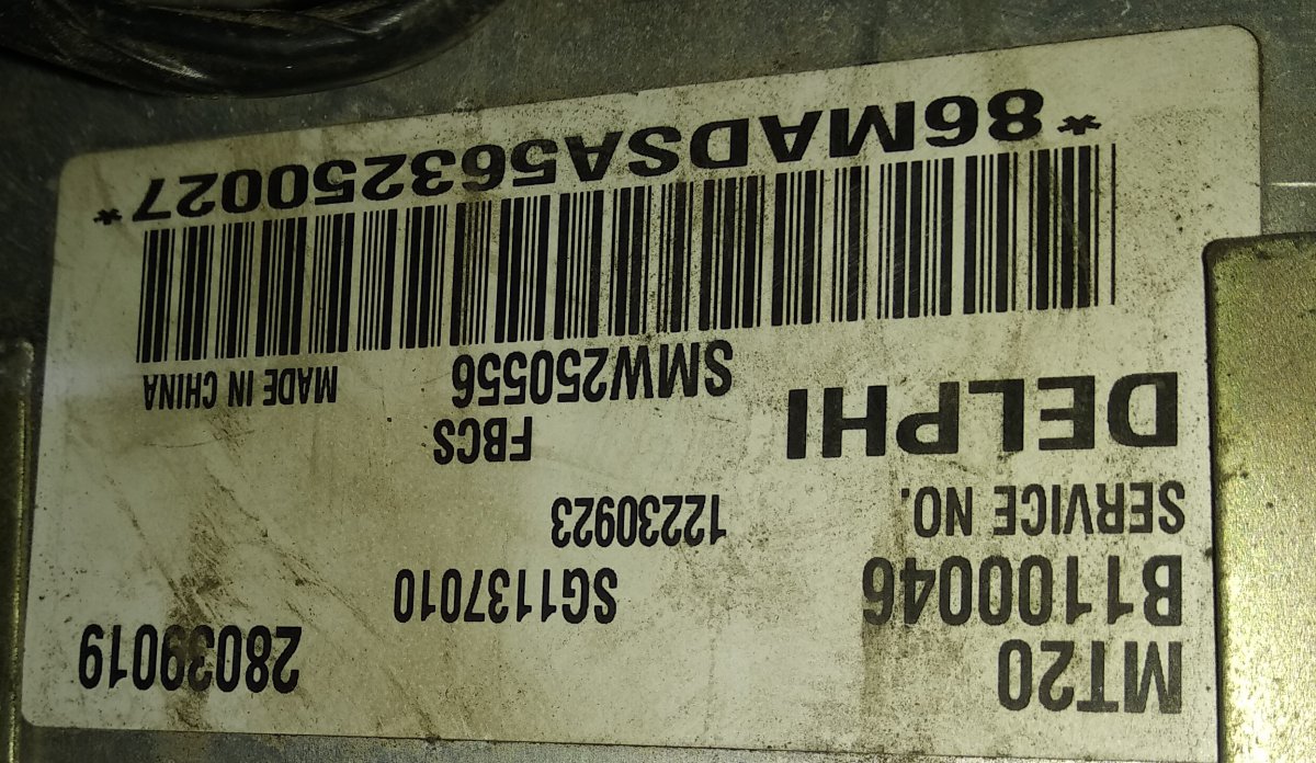

Опубликовано 10 марта, 201313 г. comment_404481 Подкиньте пож.у кого есть,распиновку этого блока. Ссылка на комментарий https://www.auto-bk.ru/forum/topic/39157-derways-aurora-%D1%8D%D0%B1%D1%83-delphi-mt20/ Поделиться на другие сайты Поделиться Поделиться сообщением

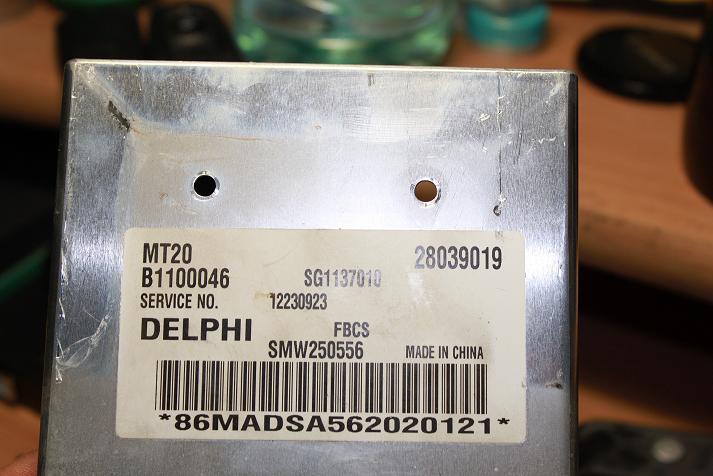

Опубликовано 4 февраля, 20215 г. comment_1240325 Тоже недавно искал что-нибудь по этому авто, не было искры. Эбу DELPHI MT-20, 3 разъёма. Схемы совпали, проблема была в модуле зажигания, сопротивление первичек было около 1.5 Ом, но искра слабая. Может схема кому-нибудь пригодится. AURORA_313150_Principialnaya_shema_elektrooborudovaniya.pdf Ссылка на комментарий https://www.auto-bk.ru/forum/topic/39157-derways-aurora-%D1%8D%D0%B1%D1%83-delphi-mt20/#findComment-1240325 Поделиться на другие сайты Поделиться Поделиться сообщением
