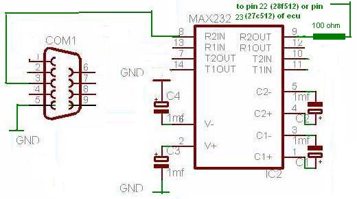

Клиент обратился с просьбой удалить иммо. Машина такая же, как выше.
Задача решена!!!!!
Использовал программу tms374, контроллер (Siemenc)
подключил по схеме в описании - "Renault decoder".
Подключил только питание и лампы.
Сигнал с адаптора MAX232 подал на 22 ногу флеша 28F512. (как описано в программе tms374)
При подаче питания на Siemens одна лампа моргает хаотично.
Включаем программу через MAX232 и ждём пока в нижней части программы чёрная линия изменится
на красную. Моргающая лампа должна загореться постоянно. Если не вышло необходимо повторить процесс.
У меня вышло с третьего раза. Необходимо, чтоб при подаче питания на Siemens одна лампа горела постоянно.
Возникли вопросы:
-Я правильно понимаю, что tms374 декодер является функциональным аналогом коробочки под названием renault ECU decoding?
-Если это так, то обязательно ли вскрывать флешь на плате или можно подклчиться к К линии на разъеме?
-О каких лампах идет речь выше? Если о подключении коробочки, то по схеме лампа одна, только пины разные в зависимости от блока!?
Прошу подсказать-не хотелось бы уложить блок...
И еще-сколько такая работа должна стоить?

Весь смысл процедуры стереть EEprom TMS , способов море , от прошивок FLASH до куска провода , все работают на УРА.

Подскажите, как китайский X-Prog 5.3 работает с подобными блоками? ЭБУ Siemens S115300202 A от Renault Megane Scenic 1997 1.6. Хочу попробовать вычитать и почистить TMS374 х-прогом по ISP. Или не стоит китайцем в него лезть?

Читает и пишет без проблем!
TMS370_ICP_users_manual Rev1_3.pdf
