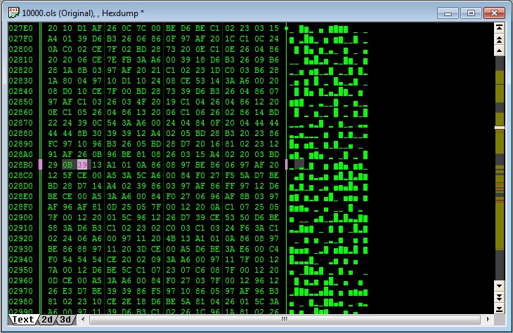

  13. Пробуйте искать в 8-ми битном режиме 2 байта, примерно вот так Старший (первый) байт 0B ищите по нечётному адресу.
  14. Попробуй поискать в прошивке 16-ти битные значения около 0B 40 . Там в бошевских диджифантах отсечка по принципу 15000000/value , адрес обычно нечётный. Тоесть 15000000/5200=2884 . 2884 в хексе это 0B44 . Вот и поищи похожие и пробуй)))
