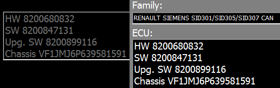

Подскажите кто сталкивался со Сцеником 3 1.5 dci автомат, не смог прочитать через розетку Кесс, и на столе тоже.
Там в отличие от механике, стоит TC 1762.
Читается без проблем.

Точно не помню, но по идее, разницы нет,  81 протокол читает SID 301, 305, 307. Если на столе не прочитал, коробка я думаю не причем.
Я тоже так думал, но в моторнике SID305 с механической КПП стоит ТС 1766, а в моторнике с АКПП стоит ТС 1762 ...
У всех заявлено что читает только с ТС 1766 (кесс, галетка ...)

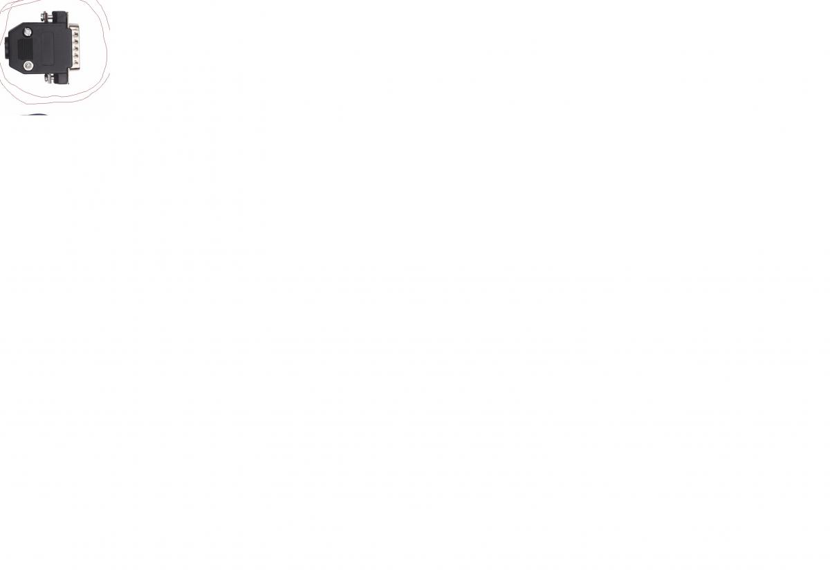

 Не подскажете для чего в наборе KESS  вот этот штекер?
