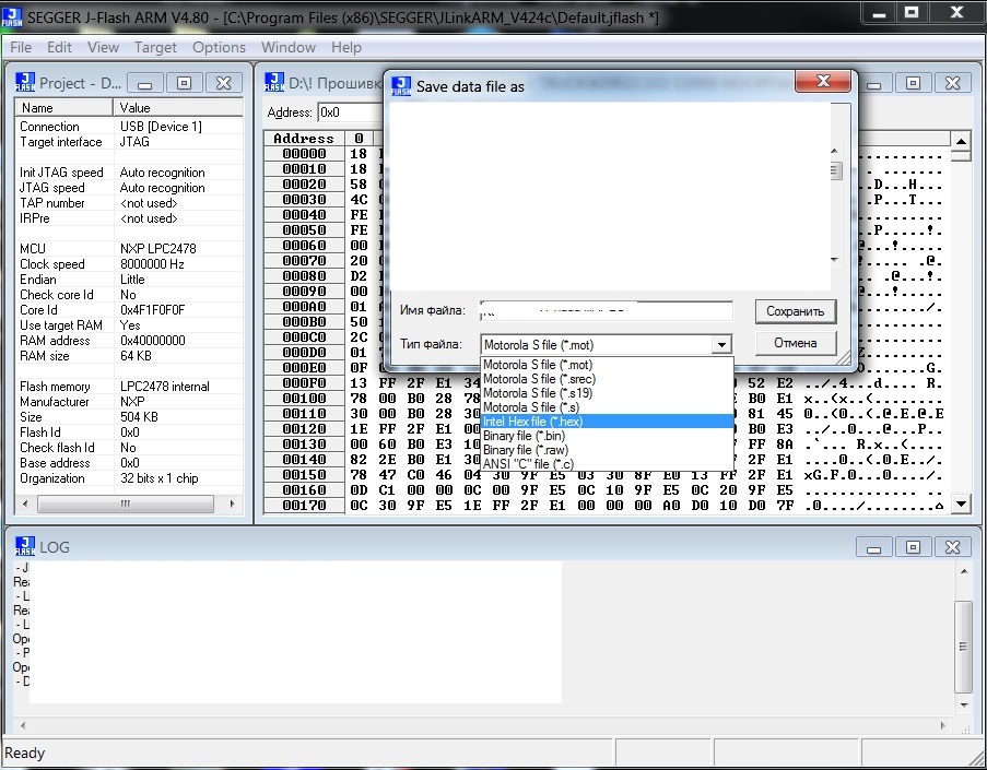

Опубликовано 9 апреля, 201610 г. comment_926456 Приветствую всех. Свой Кесс прошил, всё нормально. Просит друг прошить его Кесс. Но у меня J-Link и прошивка в бине, у него U-Link и требует в хексе. Как быть? Конвертировать в хекс? Что то не получается. За темой слежу, но перелопачивать 300 стр. Помогите кто в курсе. Ссылка на комментарий https://www.auto-bk.ru/forum/topic/39170-kess-v2-%D0%BA%D0%B8%D1%82%D0%B0%D0%B9%D1%81%D0%BA%D0%B8%D0%B9-%D0%BA%D0%BB%D0%BE%D0%BD/page/270/#findComment-926456 Поделиться на другие сайты Поделиться в Facebook Поделиться в X Поделиться в Pinterest Поделиться Поделиться сообщением
Опубликовано 9 апреля, 201610 г. comment_926462 Открыть в оболочке jlink как bin, сохранить КАК hex Изменено 9 апреля, 201610 г. пользователем Андрей 7777 Ссылка на комментарий https://www.auto-bk.ru/forum/topic/39170-kess-v2-%D0%BA%D0%B8%D1%82%D0%B0%D0%B9%D1%81%D0%BA%D0%B8%D0%B9-%D0%BA%D0%BB%D0%BE%D0%BD/page/270/#findComment-926462 Поделиться на другие сайты Поделиться в Facebook Поделиться в X Поделиться в Pinterest Поделиться Поделиться сообщением
Опубликовано 9 апреля, 201610 г. comment_926469 Огромный сенкс. Не додумался. Ссылка на комментарий https://www.auto-bk.ru/forum/topic/39170-kess-v2-%D0%BA%D0%B8%D1%82%D0%B0%D0%B9%D1%81%D0%BA%D0%B8%D0%B9-%D0%BA%D0%BB%D0%BE%D0%BD/page/270/#findComment-926469 Поделиться на другие сайты Поделиться в Facebook Поделиться в X Поделиться в Pinterest Поделиться Поделиться сообщением

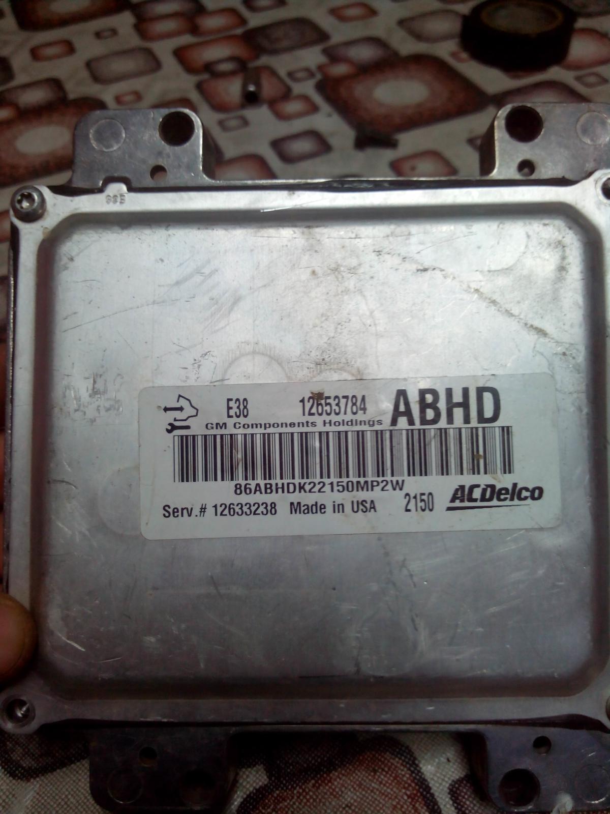

Опубликовано 9 апреля, 201610 г. comment_926486 Господа подскажите как подключить это чудо на столе к кесу2? кес2 только прошил человек на FM 4.24 (после неудачного обновления) вот думаю протестировать. Блок(что с ним и как не знаю) дал знакомый для экспериментов. Спасибо. Ссылка на комментарий https://www.auto-bk.ru/forum/topic/39170-kess-v2-%D0%BA%D0%B8%D1%82%D0%B0%D0%B9%D1%81%D0%BA%D0%B8%D0%B9-%D0%BA%D0%BB%D0%BE%D0%BD/page/270/#findComment-926486 Поделиться на другие сайты Поделиться в Facebook Поделиться в X Поделиться в Pinterest Поделиться Поделиться сообщением
Опубликовано 9 апреля, 201610 г. comment_926505 Лень заела? У яндекса спросить )) Delphi ACDelco E38 J1:19 Отключаемое напряжение (K15) J1:20 Неотключаемое напряжение (K30)J2:73 МассаJ1:28 CAN-HJ1:27 CAN-L 120 ом между канами повесить, если молчать будет Ссылка на комментарий https://www.auto-bk.ru/forum/topic/39170-kess-v2-%D0%BA%D0%B8%D1%82%D0%B0%D0%B9%D1%81%D0%BA%D0%B8%D0%B9-%D0%BA%D0%BB%D0%BE%D0%BD/page/270/#findComment-926505 Поделиться на другие сайты Поделиться в Facebook Поделиться в X Поделиться в Pinterest Поделиться Поделиться сообщением
Опубликовано 10 апреля, 201610 г. comment_926563 не как нет . не лень ))) а страх ))) сделать что то не так . спасибо. Ссылка на комментарий https://www.auto-bk.ru/forum/topic/39170-kess-v2-%D0%BA%D0%B8%D1%82%D0%B0%D0%B9%D1%81%D0%BA%D0%B8%D0%B9-%D0%BA%D0%BB%D0%BE%D0%BD/page/270/#findComment-926563 Поделиться на другие сайты Поделиться в Facebook Поделиться в X Поделиться в Pinterest Поделиться Поделиться сообщением
Опубликовано 10 апреля, 201610 г. comment_926582 Для того и есть блок для экспериментов, чтоб не боятся потом, когда живая машина приезжает. Ссылка на комментарий https://www.auto-bk.ru/forum/topic/39170-kess-v2-%D0%BA%D0%B8%D1%82%D0%B0%D0%B9%D1%81%D0%BA%D0%B8%D0%B9-%D0%BA%D0%BB%D0%BE%D0%BD/page/270/#findComment-926582 Поделиться на другие сайты Поделиться в Facebook Поделиться в X Поделиться в Pinterest Поделиться Поделиться сообщением
