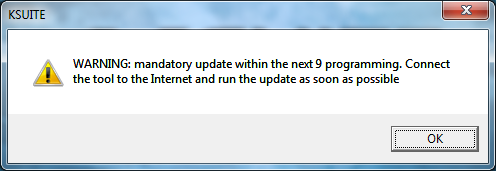

Опубликовано 15 декабря, 20169 г. comment_1008514 Коллеги, всем привет. Сегодня шил Touareg 3.0 TDi ЭБУ Bosch EDC16, после записи вывалилось сообщение про 9 программированний. Я не придал значения, закрыл его и все. Теперь при запуске K-Suite вываливается сообщение с просьбой подключиться к интернету для обновления (см. скрин). Я нажимаю ок, K-Suite, но вот только кнопкуи выбора авто не активны( Прибор как водится чайна клон HW 4.036 Кто сталкивался с таким? Как это можно вылечить? Ссылка на комментарий https://www.auto-bk.ru/forum/topic/39170-kess-v2-%D0%BA%D0%B8%D1%82%D0%B0%D0%B9%D1%81%D0%BA%D0%B8%D0%B9-%D0%BA%D0%BB%D0%BE%D0%BD/page/336/#findComment-1008514 Поделиться на другие сайты Поделиться в Facebook Поделиться в X Поделиться в Pinterest Поделиться Поделиться сообщением

Опубликовано 15 декабря, 20169 г. comment_1008519 Коллеги, всем привет. Сегодня шил Touareg 3.0 TDi ЭБУ Bosch EDC16, после записи вывалилось сообщение про 9 программированний. Я не придал значения, закрыл его и все. Теперь при запуске K-Suite вываливается сообщение с просьбой подключиться к интернету для обновления (см. скрин). Я нажимаю ок, K-Suite, но вот только кнопкуи выбора авто не активны( Прибор как водится чайна клон HW 4.036 Кто сталкивался с таким? Как это можно вылечить? Приветствую Всех. Прочти инструкцию по сбросу токенов и сделай строго по инструкции. Возможно и получится, если не получится, замена проца или прошивка с прогревом. Ссылка на комментарий https://www.auto-bk.ru/forum/topic/39170-kess-v2-%D0%BA%D0%B8%D1%82%D0%B0%D0%B9%D1%81%D0%BA%D0%B8%D0%B9-%D0%BA%D0%BB%D0%BE%D0%BD/page/336/#findComment-1008519 Поделиться на другие сайты Поделиться в Facebook Поделиться в X Поделиться в Pinterest Поделиться Поделиться сообщением

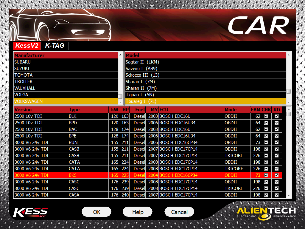

Опубликовано 15 декабря, 20169 г. comment_1008533 Это у кесса токены закончились.. надо проц перешивать. А какой таурег с каким двигателем шили? а то я вот вчера не смог.. VW Touareg 2008 3.0TDi AT ЭБУ EDC16CP34. Протокол которым читал, смотри на скрине. Приветствую Всех. Прочти инструкцию по сбросу токенов и сделай строго по инструкции. Возможно и получится, если не получится, замена проца или прошивка с прогревом. Ткните пожалуйста пальцем на инструкцию. Поиск не помогает. А то как обычно, все случилось в самый неподходящий момент, надо авто сделать, а прибор не але. Ссылка на комментарий https://www.auto-bk.ru/forum/topic/39170-kess-v2-%D0%BA%D0%B8%D1%82%D0%B0%D0%B9%D1%81%D0%BA%D0%B8%D0%B9-%D0%BA%D0%BB%D0%BE%D0%BD/page/336/#findComment-1008533 Поделиться на другие сайты Поделиться в Facebook Поделиться в X Поделиться в Pinterest Поделиться Поделиться сообщением

Опубликовано 15 декабря, 20169 г. comment_1008606 VW Touareg 2008 3.0TDi AT ЭБУ EDC16CP34. Протокол которым читал, смотри на скрине. Ткните пожалуйста пальцем на инструкцию. Поиск не помогает. А то как обычно, все случилось в самый неподходящий момент, надо авто сделать, а прибор не але. Видео на диске с прибором идет. Ссылка на комментарий https://www.auto-bk.ru/forum/topic/39170-kess-v2-%D0%BA%D0%B8%D1%82%D0%B0%D0%B9%D1%81%D0%BA%D0%B8%D0%B9-%D0%BA%D0%BB%D0%BE%D0%BD/page/336/#findComment-1008606 Поделиться на другие сайты Поделиться в Facebook Поделиться в X Поделиться в Pinterest Поделиться Поделиться сообщением

Опубликовано 16 декабря, 20169 г. comment_1008853 Привет! Вот инструкция https://yadi.sk/d/O8YpNbIi33i4yX Сброс токенов KSuite_tokens 2.11 Изменено 16 декабря, 20169 г. пользователем suhov_v Ссылка на комментарий https://www.auto-bk.ru/forum/topic/39170-kess-v2-%D0%BA%D0%B8%D1%82%D0%B0%D0%B9%D1%81%D0%BA%D0%B8%D0%B9-%D0%BA%D0%BB%D0%BE%D0%BD/page/336/#findComment-1008853 Поделиться на другие сайты Поделиться в Facebook Поделиться в X Поделиться в Pinterest Поделиться Поделиться сообщением
