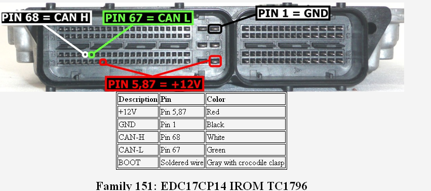

Опубликовано 18 сентября, 201312 г. comment_472874 Кто то читал / писал трикоре? Я пытался прочитать ваговский блок А6_3.0 _ EDC17CP14 TC1796 (внешняя флешь) не получилось. По диагнозе читается , а в бут ни как , чиплодером подключился в буте прочитал содержимое внутреней флеши. Подключал согласно хелпа, с распиновкой кабеля багов не было ? З.Ы.Грешил на пайку в дополн. блоке не помогло. Ссылка на комментарий https://www.auto-bk.ru/forum/topic/39170-kess-v2-%D0%BA%D0%B8%D1%82%D0%B0%D0%B9%D1%81%D0%BA%D0%B8%D0%B9-%D0%BA%D0%BB%D0%BE%D0%BD/page/7/#findComment-472874 Поделиться на другие сайты Поделиться в Facebook Поделиться в X Поделиться в Pinterest Поделиться Поделиться сообщением

Опубликовано 21 сентября, 201312 г. comment_473575 Кто то читал / писал трикоре? Я пытался прочитать ваговский блок А6_3.0 _ EDC17CP14 TC1796 (внешняя флешь) не получилось. По диагнозе читается , а в бут ни как , чиплодером подключился в буте прочитал содержимое внутреней флеши. Подключал согласно хелпа, с распиновкой кабеля багов не было ? З.Ы.Грешил на пайку в дополн. блоке не помогло. И бут был правильно припаян? Ссылка на комментарий https://www.auto-bk.ru/forum/topic/39170-kess-v2-%D0%BA%D0%B8%D1%82%D0%B0%D0%B9%D1%81%D0%BA%D0%B8%D0%B9-%D0%BA%D0%BB%D0%BE%D0%BD/page/7/#findComment-473575 Поделиться на другие сайты Поделиться в Facebook Поделиться в X Поделиться в Pinterest Поделиться Поделиться сообщением
Опубликовано 21 сентября, 201312 г. comment_473608 Я же говорил , чиплодером подключился в буте прочитал содержимое внутреней флеши. или есть другие методы перевода в бут Изменено 21 сентября, 201312 г. пользователем aleks-ua Ссылка на комментарий https://www.auto-bk.ru/forum/topic/39170-kess-v2-%D0%BA%D0%B8%D1%82%D0%B0%D0%B9%D1%81%D0%BA%D0%B8%D0%B9-%D0%BA%D0%BB%D0%BE%D0%BD/page/7/#findComment-473608 Поделиться на другие сайты Поделиться в Facebook Поделиться в X Поделиться в Pinterest Поделиться Поделиться сообщением

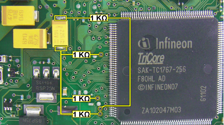

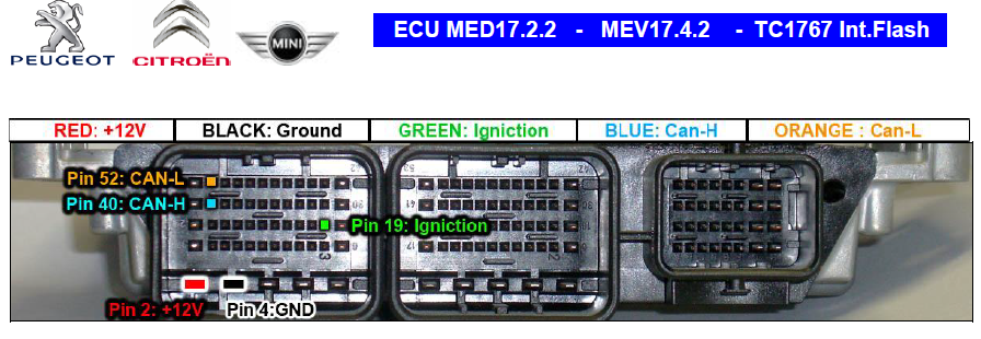

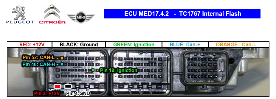

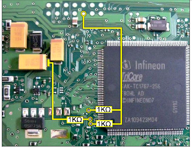

Опубликовано 25 сентября, 201312 г. comment_475298 посмотрите,может поможет... Ссылка на комментарий https://www.auto-bk.ru/forum/topic/39170-kess-v2-%D0%BA%D0%B8%D1%82%D0%B0%D0%B9%D1%81%D0%BA%D0%B8%D0%B9-%D0%BA%D0%BB%D0%BE%D0%BD/page/7/#findComment-475298 Поделиться на другие сайты Поделиться в Facebook Поделиться в X Поделиться в Pinterest Поделиться Поделиться сообщением
Опубликовано 25 сентября, 201312 г. comment_475306 Простите, но там написано маркировка MED 17.4.2, но у меня MEV 17.4.2 или нет принципиальной разницы? Ссылка на комментарий https://www.auto-bk.ru/forum/topic/39170-kess-v2-%D0%BA%D0%B8%D1%82%D0%B0%D0%B9%D1%81%D0%BA%D0%B8%D0%B9-%D0%BA%D0%BB%D0%BE%D0%BD/page/7/#findComment-475306 Поделиться на другие сайты Поделиться в Facebook Поделиться в X Поделиться в Pinterest Поделиться Поделиться сообщением
Опубликовано 25 сентября, 201312 г. comment_475311 дико извиняюсь...просто у меня на столе МЕD лежит... Вот Ваш MEV17.4.2 Ссылка на комментарий https://www.auto-bk.ru/forum/topic/39170-kess-v2-%D0%BA%D0%B8%D1%82%D0%B0%D0%B9%D1%81%D0%BA%D0%B8%D0%B9-%D0%BA%D0%BB%D0%BE%D0%BD/page/7/#findComment-475311 Поделиться на другие сайты Поделиться в Facebook Поделиться в X Поделиться в Pinterest Поделиться Поделиться сообщением
