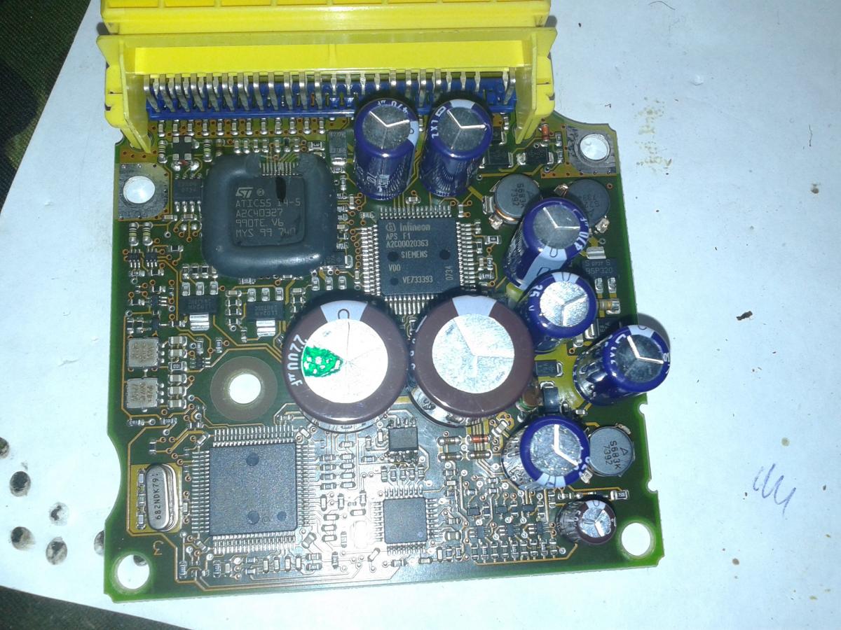

Датчик менял местами с левой стороны на правую,без результата,ошибка остается.Прозвонил проводку до блока srs все в порядке.
Внутри блока подозрительного ни чего не увидел.Дамп считал вроде адекватный.
Подскажите куда еще обратить внимание или сразу блок под замену.
Возможно есть у кого дампик от пустой комплектации,без боковых подушек.Для проб.

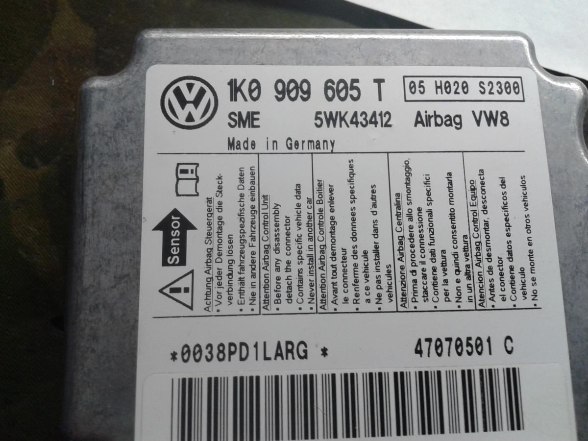

1K0 909 605 T SME 5WK43412 AIRBAG vw8

Мужики подкиньте дампик пустой комплектиции.Закинул фото.До этого места звонится провод датчика удара.
