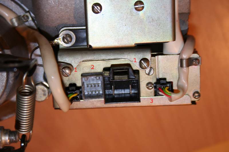

может быть мозги.подрулевую защиту сними там увидишь блок управления.в него провода заходят.эур махачкала?в 2006 по моему махачкала стоит.блок можно купить отдельно.

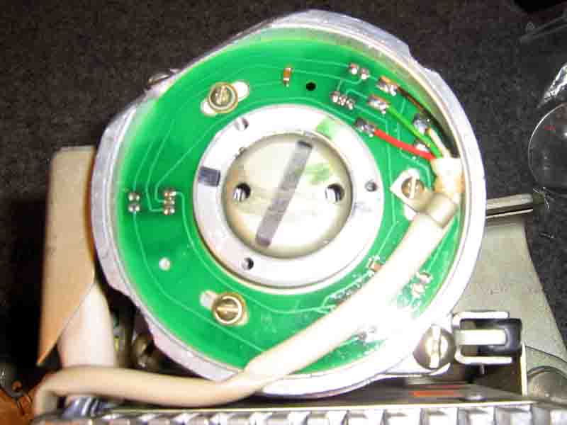

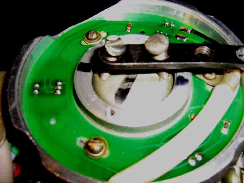

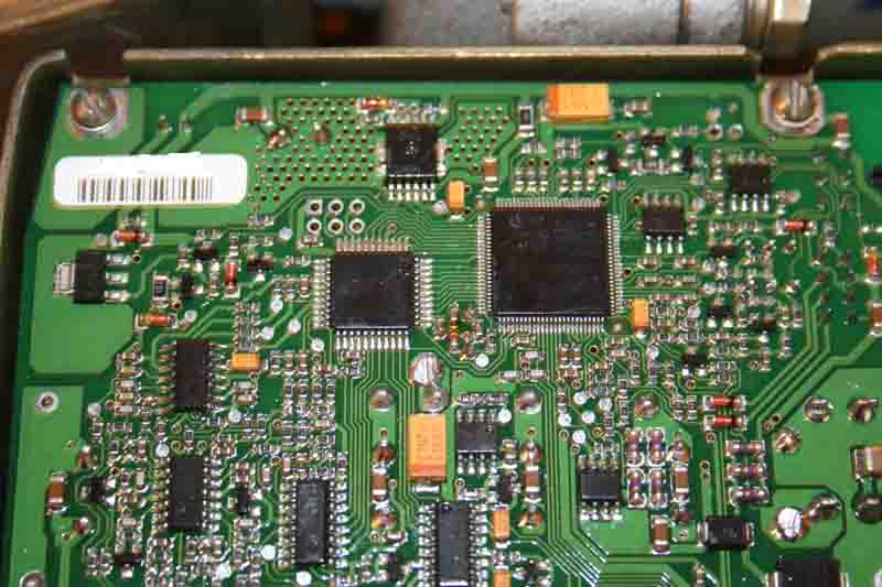

Проблема в оптопарах скорее всего!
к сказанному я бы добавил -пропаяйте резонатор на плате!
всем большое спасибо за советы. сегодня снял мозги и пропоял всю плату.завтра буду пробовать ставить...

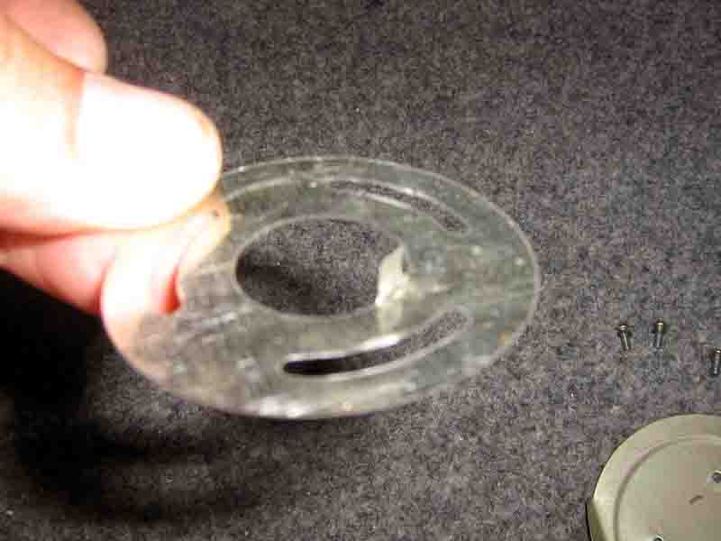

Предпоследне фото датчик положения ротора три оптопары пропаял все обратно собрал и забыл)))
снял усилитель полностью вместе с рулём. пропаял всё что только можно и о счастье))))) заработал махачкалинец. ещё раз огромное всем спасибо!!!
