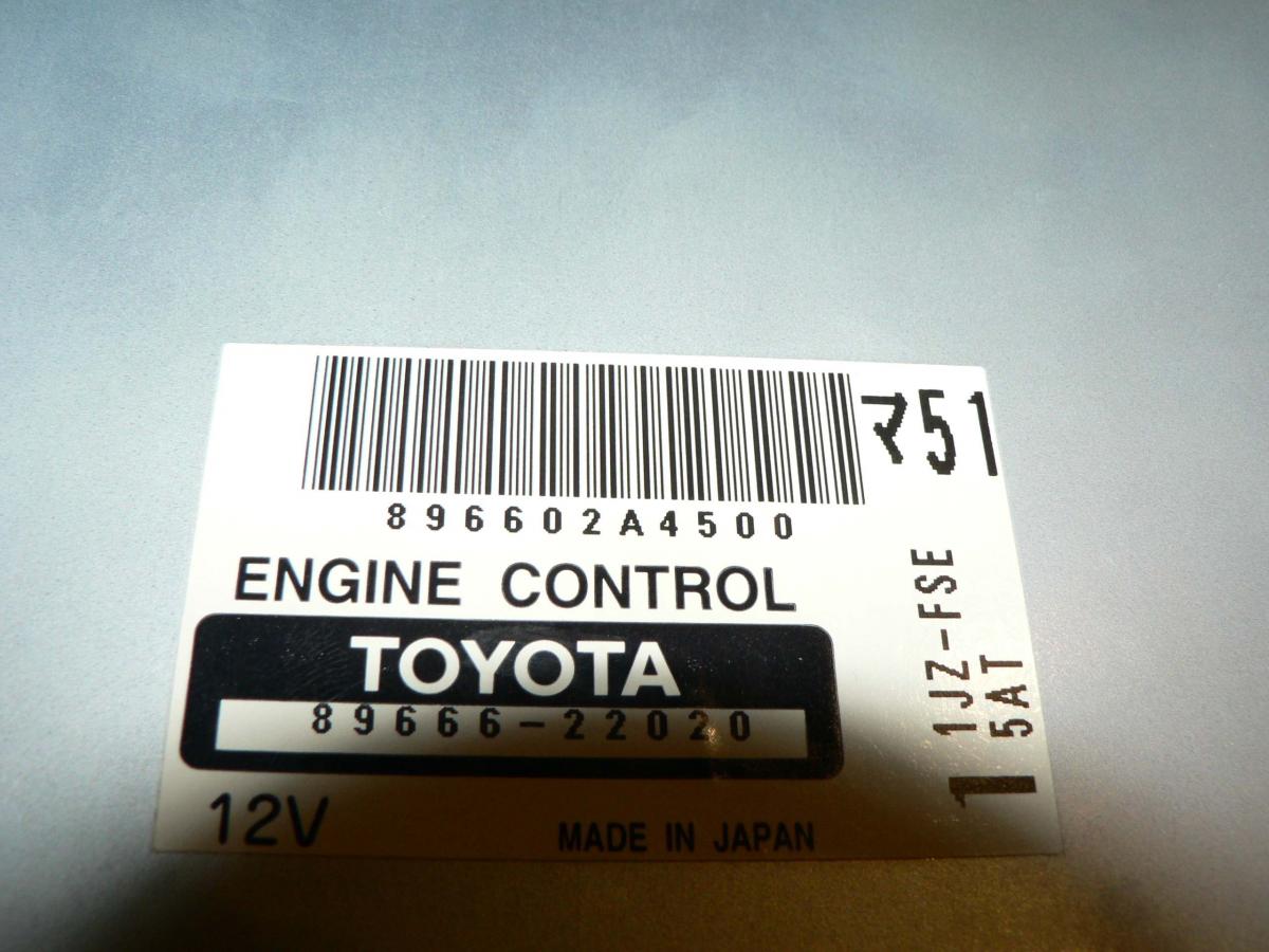

всем привет. подскажите, какой транспондер идет в это авто. моторник 89666-22020. двигатель 1JZ-FSE акпп. 93с56 на борту.вот дампы, оригинал который вычитал. танго его не признает (ну или я уже туплю). rw prog определил как crown/majesta/ 4c транспондер. записал 2 ключа. авто их не признает. лаунч говорит что прописано три3 ключа, но ключ не распознан. накачка идет. может тут 4D? кто сможет помочь ключ положить? заранее благодарю.

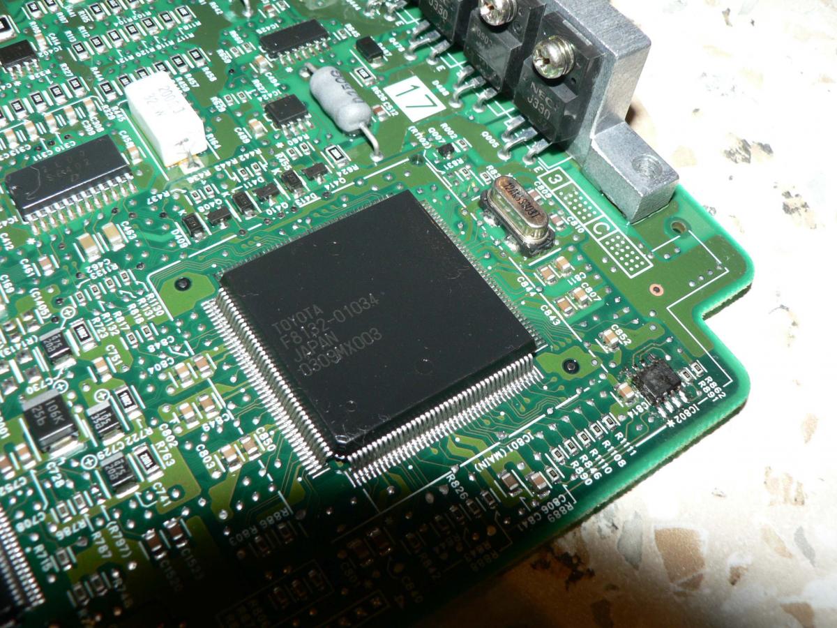

а дампик и фото внутри эбу можно?
4с должен быть , но из за акпп может быть несколько епромов и возможно не ту прочитали

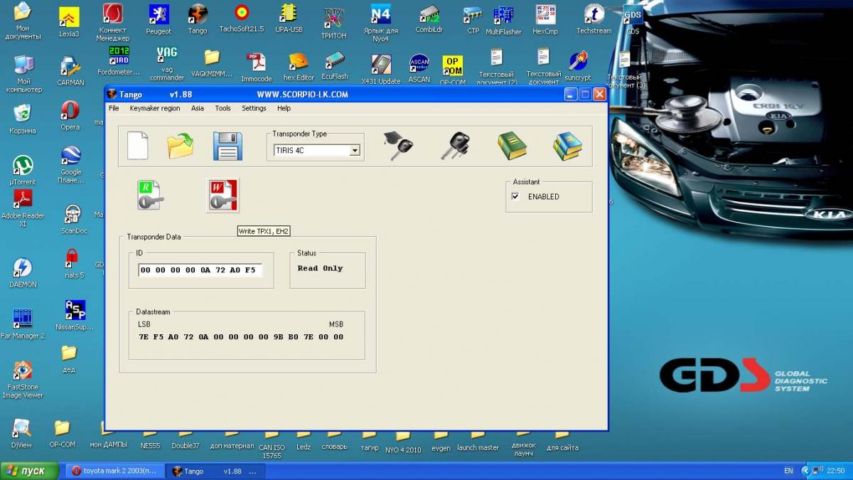

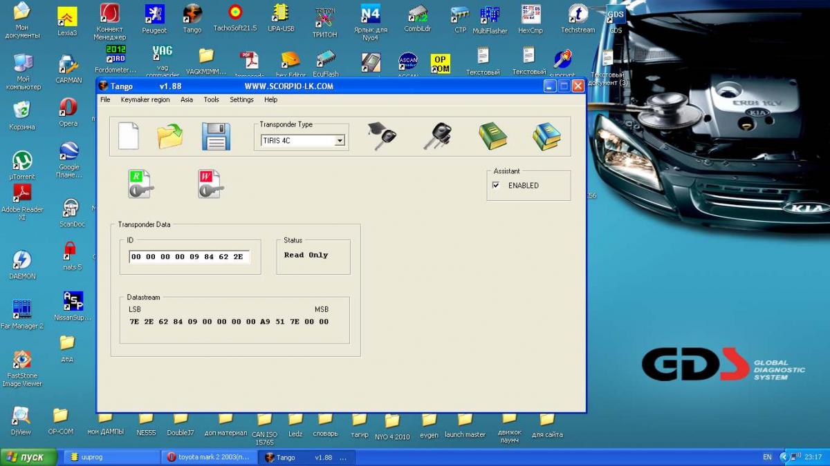

Slavik k, с каким ключом пробовать? с тем, который на скрине? родных ключей от авто нет....
Slavik k же положил один ключь остальные "педалями" дописать можно ну или в самом простом варианте сделай дамп под авторегистрацию и пропиши
holst , куда ты спешишь , заведется , добавить будет проще уже
ты еще ни один вариант не проверил
А кстати чем читал? может прогер маленько не так дамп прочел. Может его свапнуть надо что бы Танго его узнало.
Дамп нормальный и ключи там тоже правильно лежат, есть немного бардака в 7строке. В танго, после правки, открывается в мейкере по тойота камри в ЭКУ версия 2.
