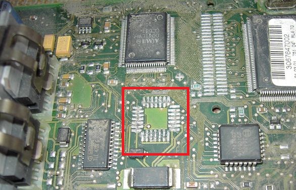

бош мп7.0 нива. какая микросхема отвечает работу вентилятора?

  • Бывает и в микросхеме.., раза три менял с донора, последний раз недавно..

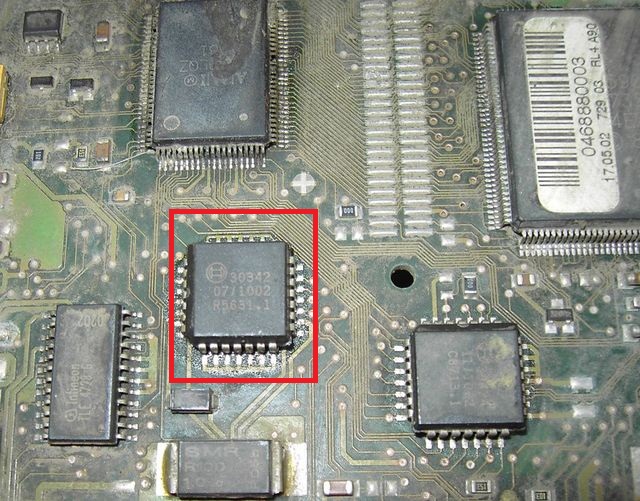

Микросхема с Бошевской маркировкой. А можно ли ее чем-то заменить, или может у нее есть маркировка НЕ БОШЕВСКАЯ?

Дабы не плодить тем, есть у кого нибудь схема от этого МП7.0 ?
Какая мс в этом блоке является стабилизатором напряжений, 3я по счёту от разъёма?
