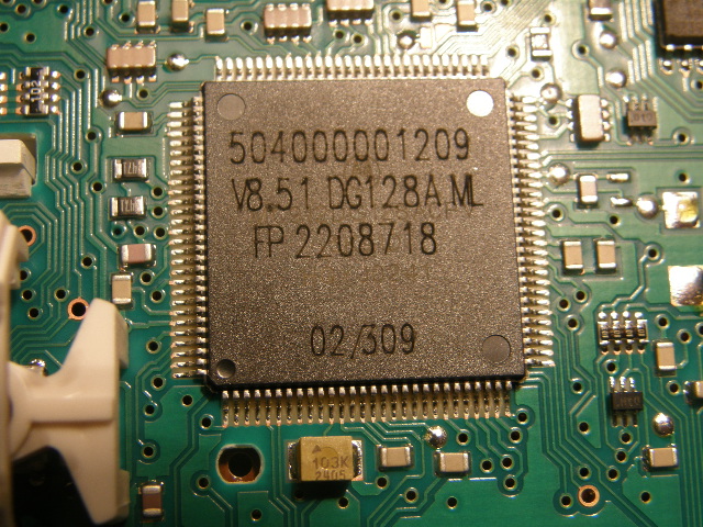

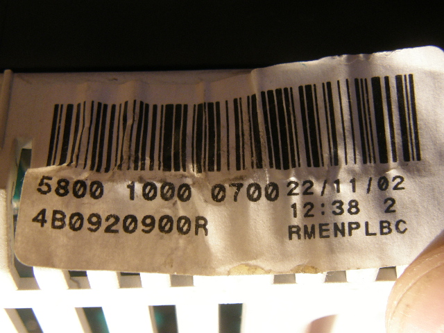

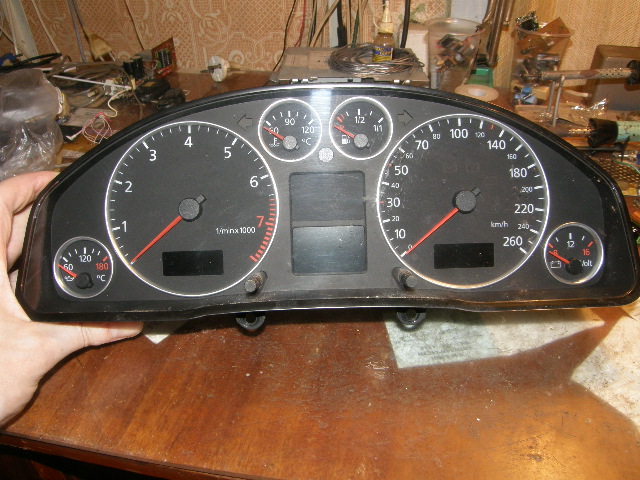

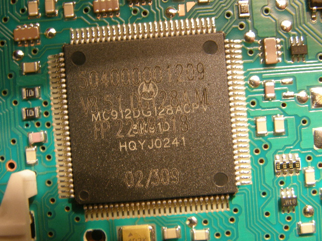

Здравствуйте! Прошу прояснить не понятную ситуацию. Щиток приборов Магнетти Морелли 4B0920900R, внутри MC68S912DG128A с маской 3K91D. Оригинальный пробег 274648 км (еепром прилагаю), пересчитал с контролькой несколькими калькуляторами, все они считают одинаково (еепром прилагаю). Но после неоднократных попыток, все время имею на дисплее девятки. Как будто, контролька с ошибкой... Пожалуйста, объясните в чем дело?
Читал\писал Омским программатором внутрисхемно. Чтение устойчивое.

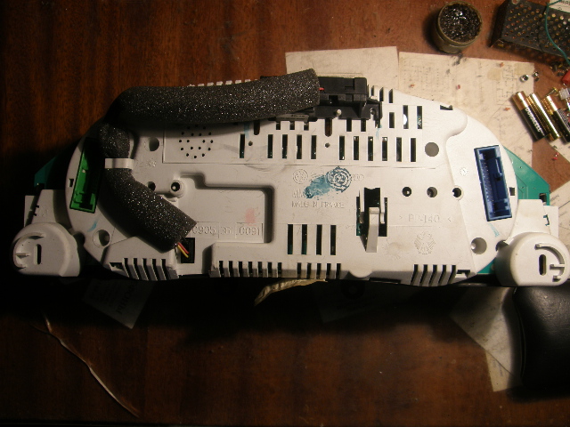

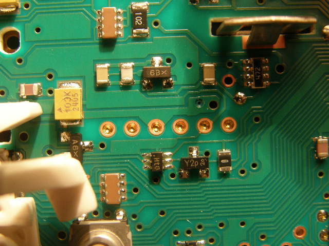

Вот фотки щитка и начинки. Да и еще, пробовал вагкомом - на диагностику по К-линии, на 25 ноге синего разъема, не выходит...

С родной прошивкой, все ОК!
значит криво, порой на форуме софтинка есть чисто для этих щитков mag mar которые
