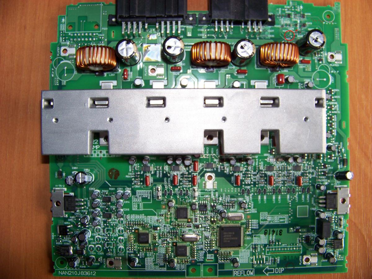

Залили водой Усилитель Rockford Mitsubishi outlander XL,сгнил, и отвалился кудо то smd транзистор.Большая просьба у кого есть такой разобраный, или внятная фото,сказать маркировку этого транистора.На моем фото место где он дожен быть обведено красным.100_1697-3.JPG

Маркировка усилка: CV-OMW7G21-5
Там вполне может быть такая же маркировка, как и у элемента Q004 (выше который). Можно выяснить для начала, что это за элемент, а затем по разводке питания на отстутствующем элементе понять, подойдёт в принципе или нет. Если элемент точно транзистор, то коллектор у него обычно средний вывод. И ещё пассивку вокруг тоже нелишним было бы прозвонить, обычно smd-резисторы "плывут" после окисления, сопротивление перестаёт совпадать с маркировкой на них.

Нет,его там просто не было,он наверное выпал когда я снимал усилок.
Там в обвязке все n-p-n транзисторы.Я нашел на них даташыты.Я тоже думаю, что какой то из тех что в обвязке,но хотелось бы узнать какой именно.

посмотреть/разрисовать включение и по нему определиться что туда поставить, делов-то 10 минут.

Ну если не поздно ещё
Q001 -маркировка (FR 19), такой же как Q004 .
