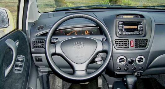

Вопрос в названии темы .Просится на омоложение данное авто . Одометр без стрел.Пробег в км и милях (через кнопку суточника). Клиент очень ограничен по времени,поэтому хотелось-бы подготовиться. Может кто делал, поделитесь дампиком.Со стрелами 2004 у меня был-дамп в базе,а такой в первый раз.

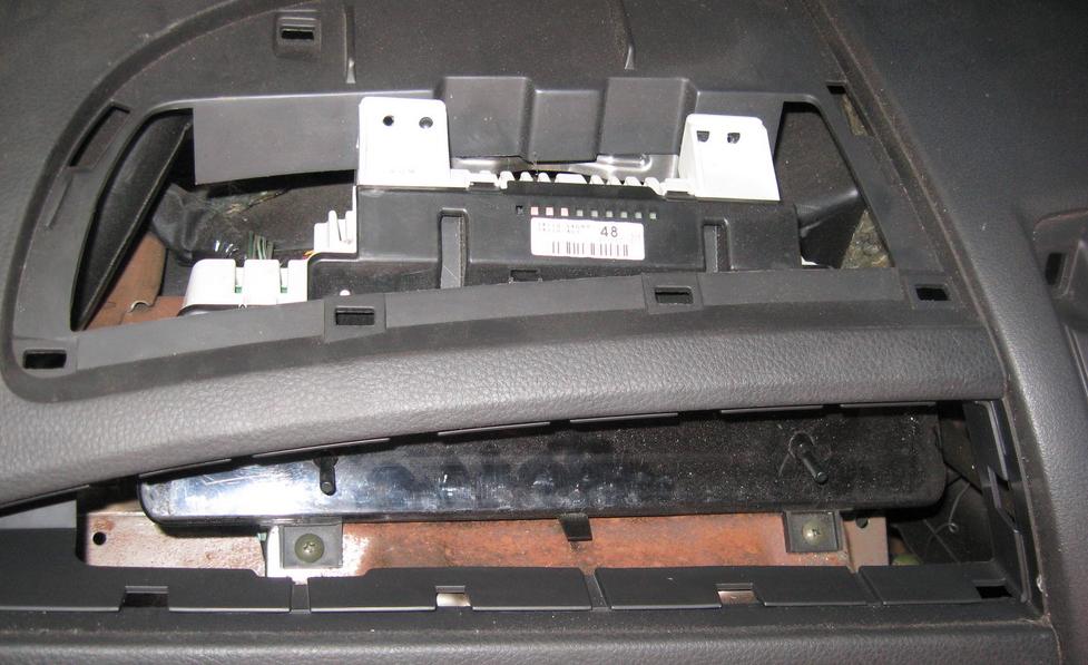

Всем откликнувшимся спасибо.Разбирается просто . 93с46 в дип. Дамп в базе.
