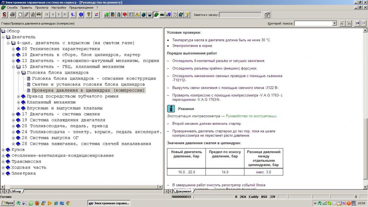

А что вас смущяет в такой компресии? WV Cadyy 2008г. BSX по мануалу завода от 16 до 22 бар.
