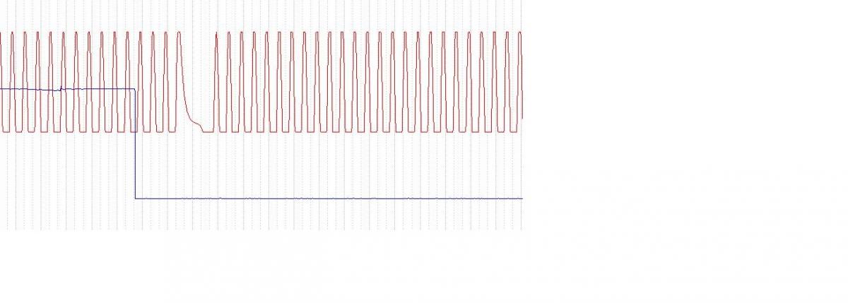

  10. ДПРВ случайно не FAE стоит? Так же рисовал с FAE осцилку, через месяц новый ДПРВ помер. С оригиналом ровно стало. А по осцилке, цепь растянутая.
  11. Фазы в норме, эбу уозом пытается обороты в норму привести видимо, т.к. разряжения нет добром и давление за 6кг от этого
  12. Ну как бы эталон на скрине, хотя судя по разбегу дпкв и дф этот мотор пробежал для QG15 20-40 т.км
  13. Держи эталон. У тебя не подсос ли на впуске?
  14. Да, распредвал отстает, возможно и цепь, смотри вылет штока натяжителя
  15. Зачем лезть в дебри если топливо 2.8кг и 3я форса недоливает? Профиль согласно правилам надо заполнить

  21. ДПРВ местами попробуй поменять с другой машины, с датчиками холла бывали чудеса необьяснимые

  23. Вторую осциллограмму можете использовать как эталон! Мотор запустил на тнвд с ремонта который был, официалы пролетели с установкой, шнонок то нет там! Первый аппарат был ими же успешно убит в поиске плохой массы.
