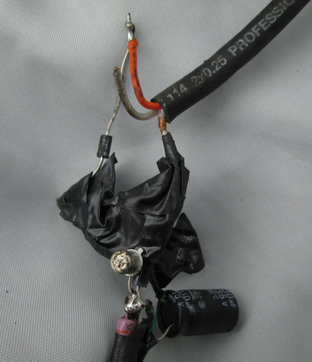

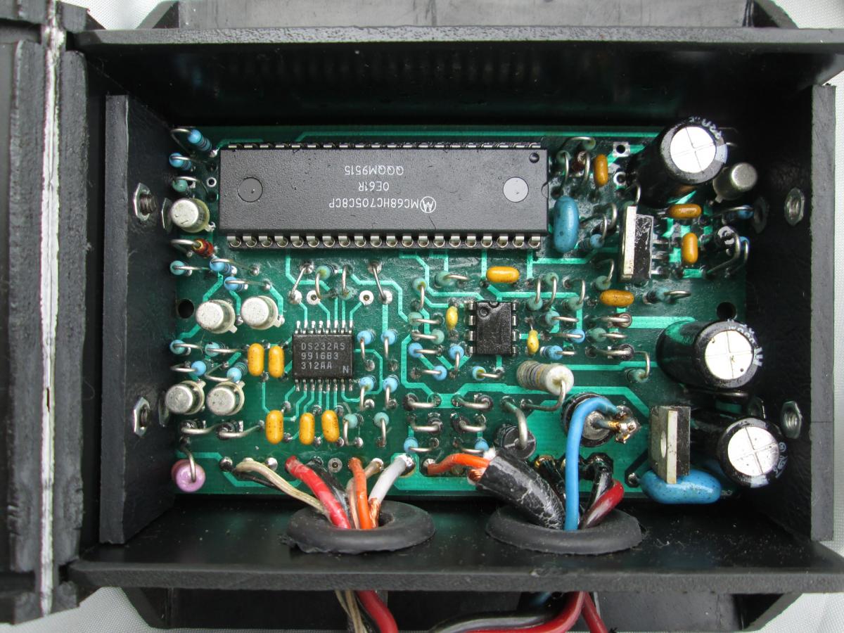

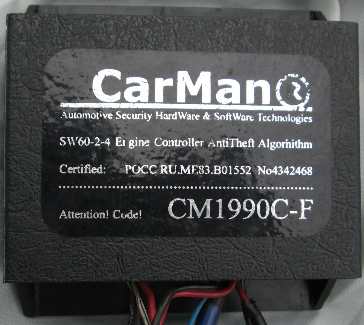

а вы не могли показать нам фото приблуды которую сняли с данного авто ?
Вот они.
Всем спасибо за помощь! Машина уехала без иммо.
https://www.auto-bk.ru/forum/topic/40016-lendrover-freelander-%D0%B1%D0%B5%D0%BD%D0%B7%D0%B8%D0%BD-18%D0%BB-1998%D0%B3/page/2/#findComment-417383
В инструкции к КарМан чётко сказано что колхозится он конкретно к блоку ЭБУ: Система СM1994C-F – это функциональный иммобилайзер, не обладающий никакими сигнализационными функциями. Иммобилайзер “привязывается” конкретно к двигателю Вашего автомобиля и с другими подобными двигателями работать уже не будет.
Система предназначена для автомобилей ВАЗ с инжекторными двигателями и иномарок.
