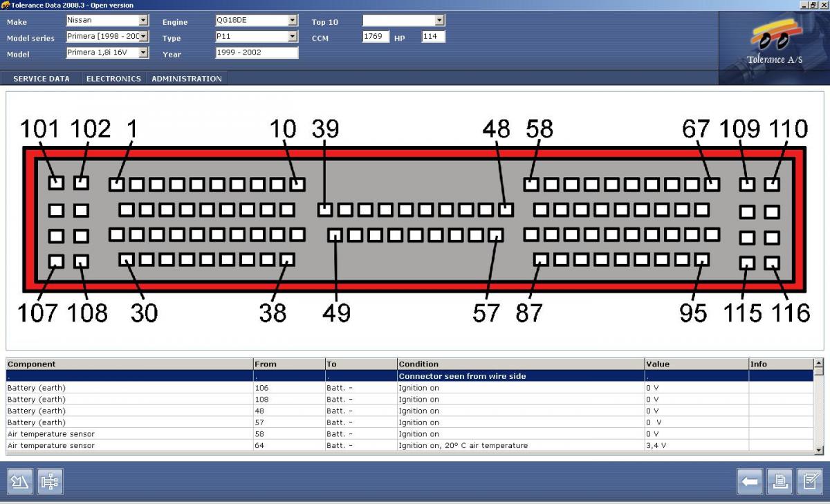

если по теме, то - надо посчитать пин и привязать через диагнозу, пин считается фришной  прогой под клайн адаптер от "рио", везде валяется...........даже разбирать ничего не надо...... бывает у них прошивка в иммошнике съезжает, тогда так просто не прокатит.  Так-же не забывай про "отстой", мож до тебя ктото криво пин вводил несколько раз........
з.ы.
распин проверь, мож у тебя в проводах косяк?
моторный mec12-050:
kline -7 pin obd2 - 115 нога блока
wvare to immo - 116
масса - 108,48
клемма30 - 67
зажигание - 43
лампа чек - 22
гл реле
управление - 31
+12в с главного реле - 110
иммо:
(ключ вверх, ноги на себя, слева направо)
wvare - 1
масса - 4
лампа иммо - 6
зажигание - 7
постоянный плюс - 8
