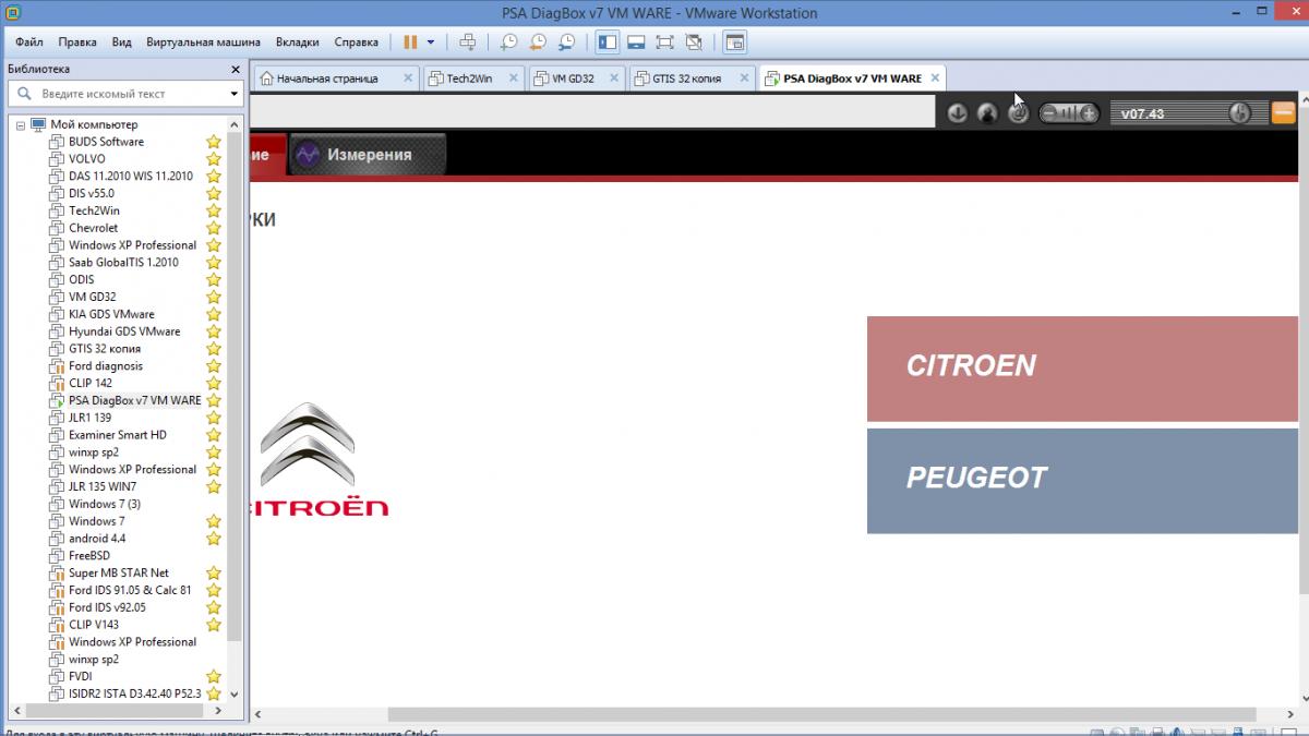

Парни, у кого получилось поставить на виртуалку, у меня не проходит рега для scary01, поделитесь решением?
Нормално на виртуалке ставится и работает,только с XP. С WIN7 тоже не регистрировалась

Не мешало-бы тебе почитать пост 251 на железо ставил без проблем! на MHH ставят на виртуалку и там же ее выложили, скачать тока не получается, файлобменник тупит.
Каким образом? столько конфликтов оборудования и программы вылезет.., может имеется другая версия программы?
Как то так
там же они ее и взяли, т.к.тоже базарят про scary01
ну так у них и спроси,потом сюда сообщи новости.
