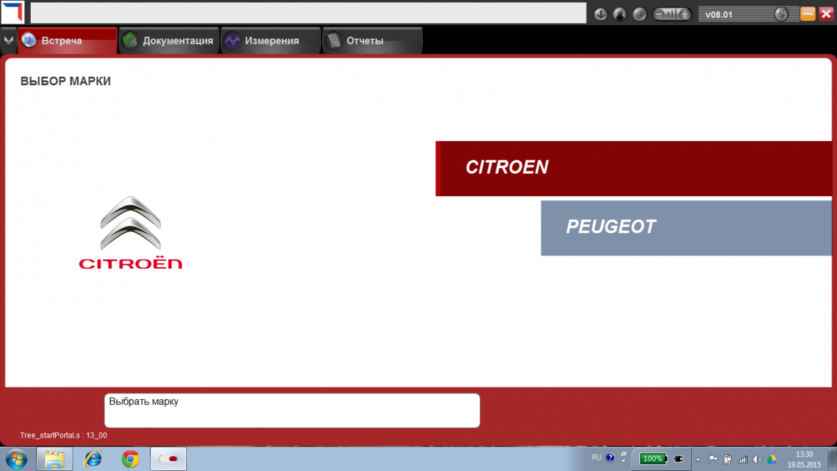

Опубликовано 19 мая, 201511 г. comment_792027 сегодня вышел диск диагбокс версия 8.01 (лицензия) не обновления а сам установочный диск. Будем ждать будут ли ее для нас ломать. Ссылка на комментарий https://www.auto-bk.ru/forum/topic/40159-psa-diagbox-v7/page/17/#findComment-792027 Поделиться на другие сайты Поделиться в Facebook Поделиться в X Поделиться в Pinterest Поделиться Поделиться сообщением
