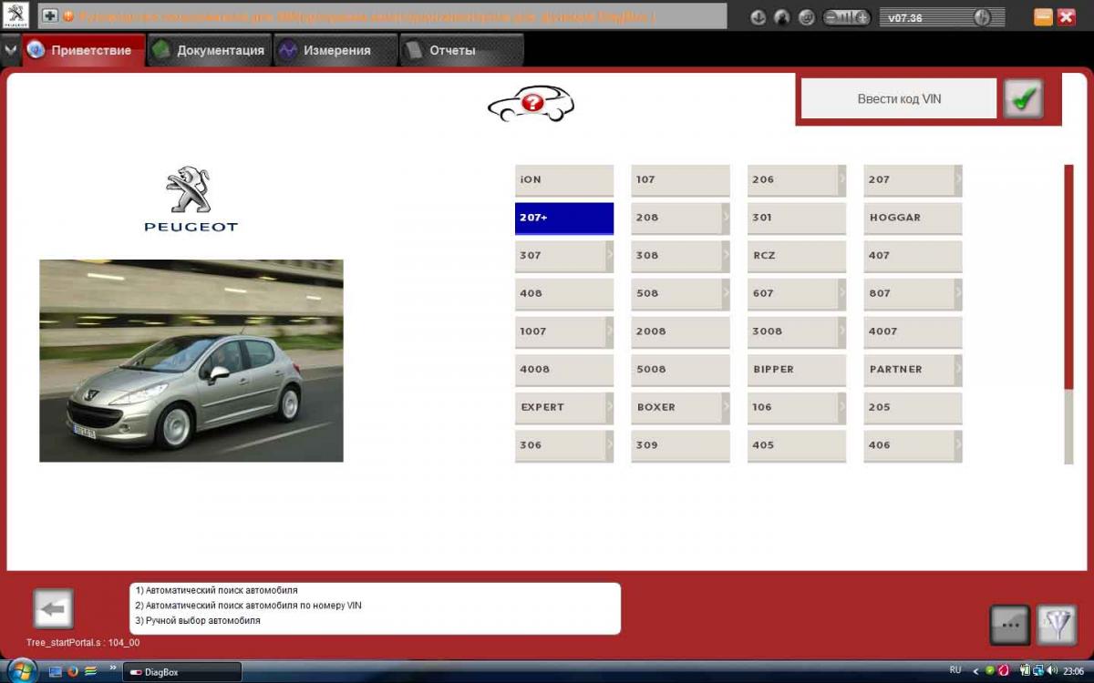

Вобщем так... Обновился до версии твоей. Обновлялся на двух машинах. На ХР(виртуалка) и на Виста(основная). На виста встала без заморочек, правда саму работу ещё не проверял. По крайней мере никаких регистраций больше не просит. На хрюше посли обновления с 7,11 на 7,16 зкривлялась и стала просить регистрацию, но я запустил заново обнову с 7,11 на 7,16 и пока продолжаю обновлять дальше на хрюше. Теперь почему то изменился внешний вид интерыейса на 7,36. Выглядит вот так.
ну так и у меня выглядит

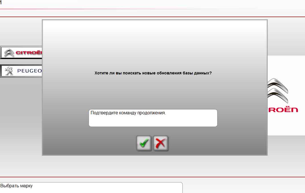

если все установил как написано выше? то почитай инструкцию по работе ВНИМАТЕЛЬНО. при включении в работу лучше что бы был подключен интернет, прога уже пропатчена во время установки. отказываемся от обновления ( если конечно он его найдет????) и регистрации , пусть проверяет подключение. от регистрации просто откажись.напишет , что будут недоступны многие функции, но функций и без автоматического программирования и телекодирования в данной программе предостаточно для работы в ручном режиме.Удачи!!!

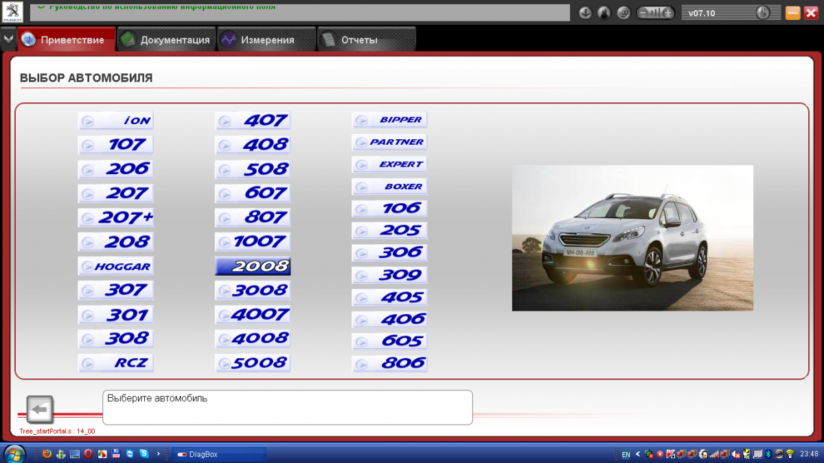

PSA DiagBox V7
Год Выпуска: 2013
Версия: 7.10
Системные требования: Windows 32/64
Язык интерфейса: Многоязычный (русский присутствует)
Таблэтка: Вылечено

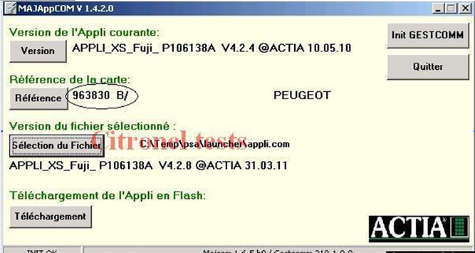

чтобы работал китайскифй адаптер нужно отключить автообновление адаптера (Находим файл C:\AWRoot\bin\launcher\ap.ini Изменяем значение MAJ_COM=TRUE на ---> MAJ_COM=FALSE)

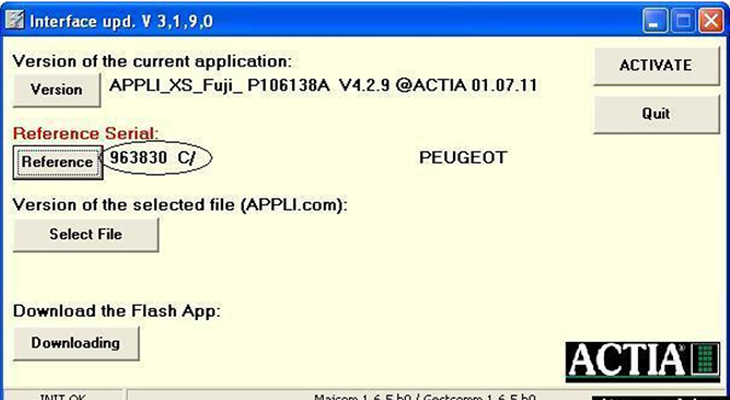

чтобы работать полноценно на последней прошивке адаптера его нужно прошить под версию С и сменить серийный номер, решение есть в сети.
можно сделать самому либо купить готовый процессор.
ДО:
после:
с прошивкой адаптеров могу помочь , обращайтесь в личку
