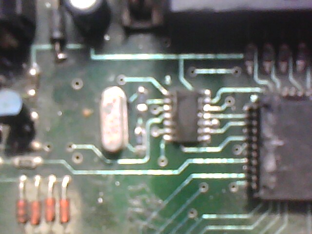

Коллеги прошу помощи, спалил оранж 3, подключил его случайноbiggrin.png к 9 вольтовому блоку питания от OMEGA. Сгорела микросхема 33EHK9K ниже AC04M 14pin smd даташит к ней не нашел, мож кто знает что за микруха? Буду рад любой информации, заранее благодарю!
У OMEGA переменка идёт
Опубликовано (изменено)
74HCO4 копечная логика ;)
я пробовал ставить 74HC04 не пошла это 100% она? и зачем логике кварц, или это я так прозвонил)) . Что-то мне кажется, что проц тоже крякнул :sad:. Один раз этот программатор уже подключали точно так же, но он выжил правда я к этой микрухе радиатор приделал потому, что сильно грелась. Изменено пользователем injenerpboy99
