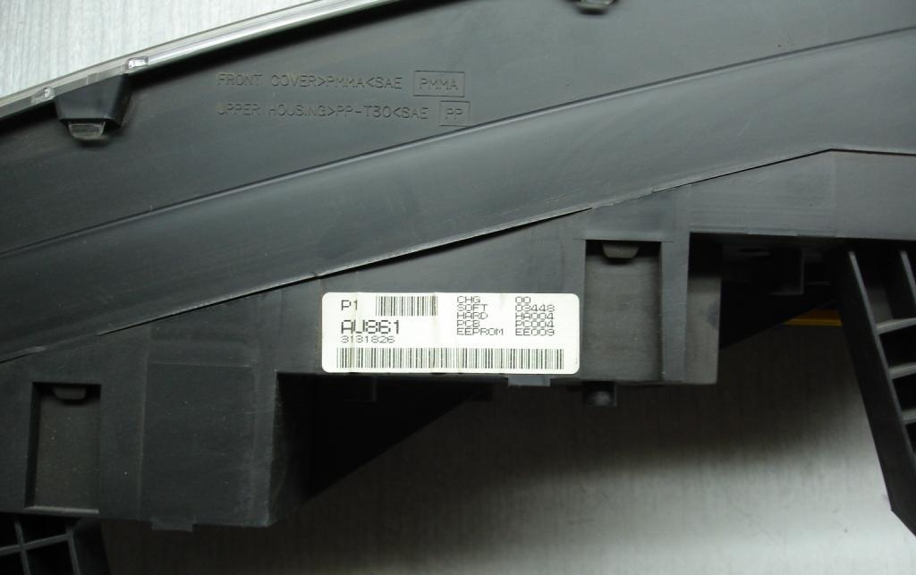

Автомат 2004 год , на приборке наклейка au861

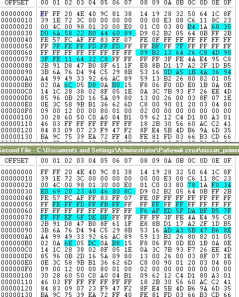

Разобрал панель и считал дамп с еепрома

Этот похож на твой

Да пипец , еслиб кто видел как заднее дупло с пятаками разворотили , а по теме,не надо похожий на мрой , надо от панели с идентом au861
