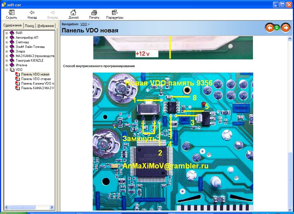

Подскажите, в инфе к программатору написано замыкаем кварц и подключаем прогр. к памяти 93s56, значит как я панимаю проводами Для внутрисхемного программирования подпаиваюсь все восемь проводов,к каждой лапке памяти согласно распина? в инфе не сказано про точки, вот и сам вопрос, спасибо.
внимательней читайте инфу, там все есть. А подключать в большинстве случаях достаточно 6 проводков. Кварц обязательно замкнуть.
Зайдите на их сайт и скачайте свежую справку. В Вашей справке должно быть так.
