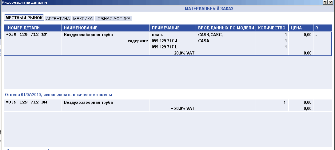

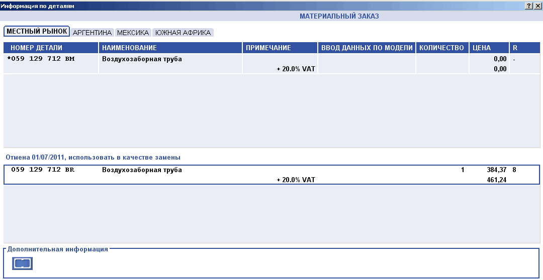

Etka под рукой нет. Можете подбор детали по VIN сделать. WVGZZZ7LZ9D001781. Деталь на рис. под номером 15.
Всборе башмак 059129712BR.

Смотрю я на всё это и кааацца мне - пора проверять каждого постующего на предмет правильности создания темы. Пора вводить тест вина, что-ли? Регулятор от BUG, а машина 2011 года CASA... Что есть правда? ВИН присылай, бум смотреть. Бум проверять...
Мало того - номерки не бьются по Этке под машину 2011 года... Про чё тема?
VIN дан от авто 9 го года .
А вот дальше интересно .
Тут вполне возможно и косяк в Етке ...
