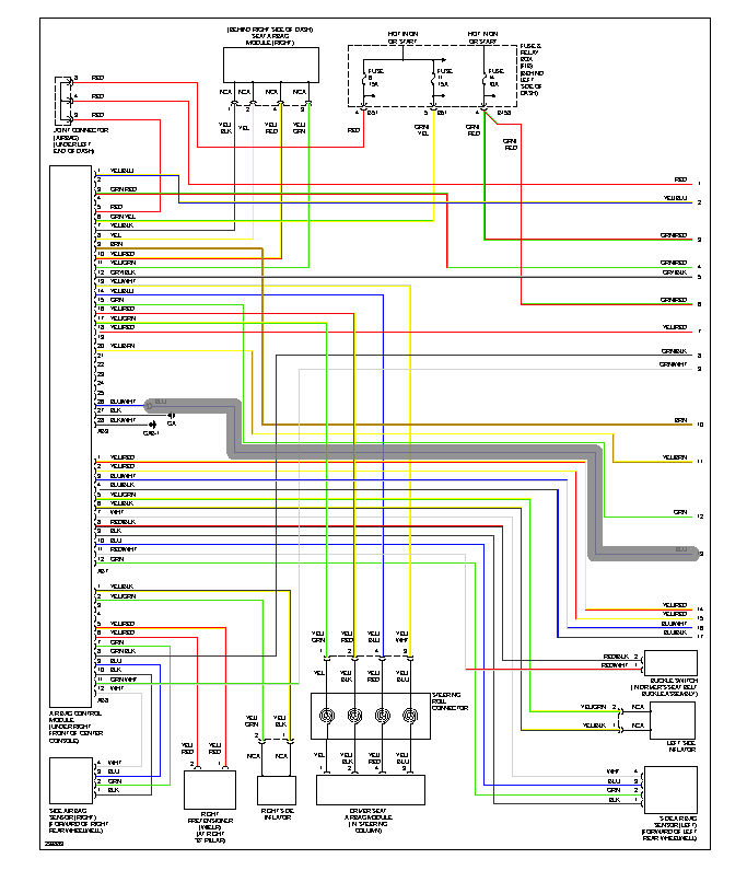

Модуль SRS стоИт, и поскольку тестовый режим активизируется именно через него -- значит, от него и исходят провода, идущие к тем самым отсутствующим чёрным разъёмам самодиагностики. Возникла мысль включить самодиагностику соединениями непосредственно на соответствующих пинах модуля (смоделировав чёрные разъёмы), буду ориентироваться и адаптировать эл.схемы для Forester-2004, т.к. для 2006г. в и-нете не нашёл:
ИМХО, сначала надо найти и восстановить явные повреждения системы подушек безопасности, а потом уже править краш. Отпишусь по результатам, всем спасибо за участие!

Схема твоя не соответствует твоему автомобилю. На 2006г. нет самодиагностики. Блок SRS стоит с тремя разьёмами 23-12-12 пин.12 пин большого разьёма (сер\черн) - диагностика на 10 пин OBD16

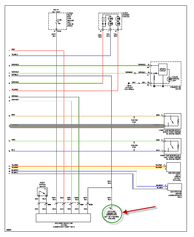

Наверное, имеется ввиду 7-й пин "K-Line" на OBDII. поскольку 10-й пин в нём вообще по стандарту Subaru не используется: http://www.ardio.ru/....php?dlc=6#dlc6
Нашёл более современную структурную схему, там явно видно, что куда идёт:
Остаётся проверить принудительное включение самодиагностики на свободных от проводов ножках 2 и 19 модуля SRS-2006г. -- может, прокатит-таки, или программно тоже убрали...

С крашем у тебя вроде все в порядке. А по поводу пинов:
