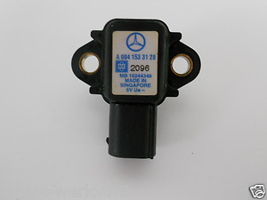

Опубликовано 26 апреля, 201313 г. comment_423435 W463 G400 CDI 463.309 . B28 - датчик давления наддува A 004 153 31 28. кто знает распиновку этого датчика, поделитесь или ткните в нужном направлении . в WISe найти не смог. Изменено 26 апреля, 201313 г. пользователем vlad195 Ссылка на комментарий https://www.auto-bk.ru/forum/topic/40495-w463-g400-cdi-463309-b28-%D0%B4%D0%B0%D1%82%D1%87%D0%B8%D0%BA-%D0%BD%D0%B0%D0%B4%D0%B4%D1%83%D0%B2%D0%B0/ Поделиться на другие сайты Поделиться Поделиться сообщением

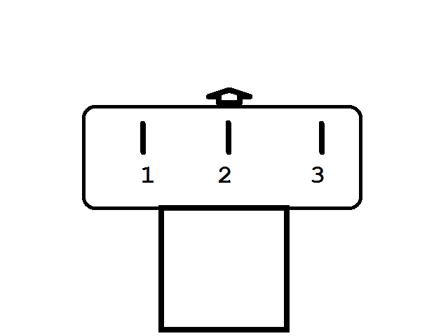

Опубликовано 26 апреля, 201313 г. Автор comment_423475 спасибо. в общем нарыл схему подключения и методом научного тыка получилась распиновка которую и прилагаю. может кому то пригодится.A 004 153 31 28 - PINOUT.rar тема закрыта. Изменено 26 апреля, 201313 г. пользователем vlad195 Ссылка на комментарий https://www.auto-bk.ru/forum/topic/40495-w463-g400-cdi-463309-b28-%D0%B4%D0%B0%D1%82%D1%87%D0%B8%D0%BA-%D0%BD%D0%B0%D0%B4%D0%B4%D1%83%D0%B2%D0%B0/#findComment-423475 Поделиться на другие сайты Поделиться Поделиться сообщением
Опубликовано 26 апреля, 201313 г. comment_423506 W463 G400 CDI 463.309 . B28 - датчик давления наддува A 004 153 31 28. кто знает распиновку этого датчика, поделитесь или ткните в нужном направлении . в WISe найти не смог. Распин этого датчика на этикетке обозначен: слева-направо +5 Вольт, выход, масса... Изменено 26 апреля, 201313 г. пользователем vladv8 Ссылка на комментарий https://www.auto-bk.ru/forum/topic/40495-w463-g400-cdi-463309-b28-%D0%B4%D0%B0%D1%82%D1%87%D0%B8%D0%BA-%D0%BD%D0%B0%D0%B4%D0%B4%D1%83%D0%B2%D0%B0/#findComment-423506 Поделиться на другие сайты Поделиться Поделиться сообщением

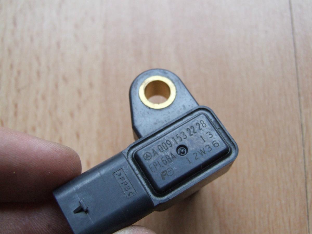

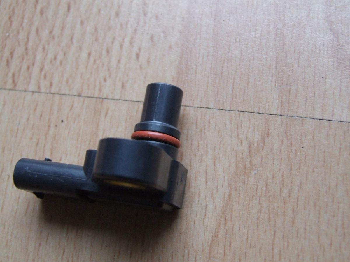

Опубликовано 12 февраля, 201511 г. comment_736983 w212 оч надо мужики подскажите распин датчика давления впускного коллектора Pressure sensor A0091532228 Ссылка на комментарий https://www.auto-bk.ru/forum/topic/40495-w463-g400-cdi-463309-b28-%D0%B4%D0%B0%D1%82%D1%87%D0%B8%D0%BA-%D0%BD%D0%B0%D0%B4%D0%B4%D1%83%D0%B2%D0%B0/#findComment-736983 Поделиться на другие сайты Поделиться Поделиться сообщением
