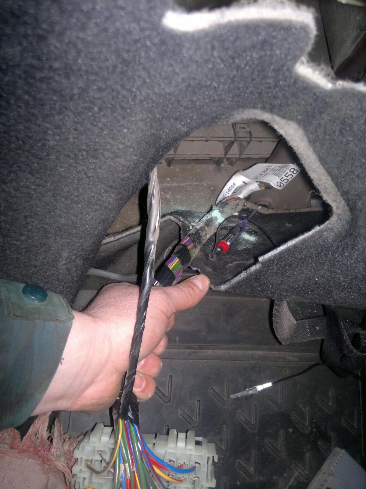

Опубликовано 30 апреля, 201313 г. Автор comment_425096 короче нашел косяк! он был в заднем жгуте который окислен был! (медяху соеденили железом))) Ссылка на комментарий https://www.auto-bk.ru/forum/topic/40600-%D1%81%D1%82%D0%B5%D0%BA%D0%BB%D0%BE-%D0%BF%D0%BE%D0%B4%D1%8A%D0%B5%D0%BC%D0%BD%D0%B8%D0%BA%D0%B8-%D0%BC%D0%BE%D0%BD%D0%B4%D0%B5%D0%BE-2008/#findComment-425096 Поделиться на другие сайты Поделиться Поделиться сообщением
Опубликовано 30 апреля, 201313 г. comment_425099 Irek73 подробней где именно? что значит медяху железом,скрутка обжатая заводская? Ссылка на комментарий https://www.auto-bk.ru/forum/topic/40600-%D1%81%D1%82%D0%B5%D0%BA%D0%BB%D0%BE-%D0%BF%D0%BE%D0%B4%D1%8A%D0%B5%D0%BC%D0%BD%D0%B8%D0%BA%D0%B8-%D0%BC%D0%BE%D0%BD%D0%B4%D0%B5%D0%BE-2008/#findComment-425099 Поделиться на другие сайты Поделиться Поделиться сообщением
Опубликовано 30 апреля, 201313 г. Автор comment_425100 вот она зеленка !! приходит + и он разветвляется на 4 провода, вот они и были обжаты ну и развалился обжим заводской Ссылка на комментарий https://www.auto-bk.ru/forum/topic/40600-%D1%81%D1%82%D0%B5%D0%BA%D0%BB%D0%BE-%D0%BF%D0%BE%D0%B4%D1%8A%D0%B5%D0%BC%D0%BD%D0%B8%D0%BA%D0%B8-%D0%BC%D0%BE%D0%BD%D0%B4%D0%B5%D0%BE-2008/#findComment-425100 Поделиться на другие сайты Поделиться Поделиться сообщением
Опубликовано 30 апреля, 201313 г. comment_425106 молодец!!! а машина вроде свежая,толку. это у левой стойки передней или посредине? если не секрет чем ошибки читал,по схемам искал или чутье? Ссылка на комментарий https://www.auto-bk.ru/forum/topic/40600-%D1%81%D1%82%D0%B5%D0%BA%D0%BB%D0%BE-%D0%BF%D0%BE%D0%B4%D1%8A%D0%B5%D0%BC%D0%BD%D0%B8%D0%BA%D0%B8-%D0%BC%D0%BE%D0%BD%D0%B4%D0%B5%D0%BE-2008/#findComment-425106 Поделиться на другие сайты Поделиться Поделиться сообщением

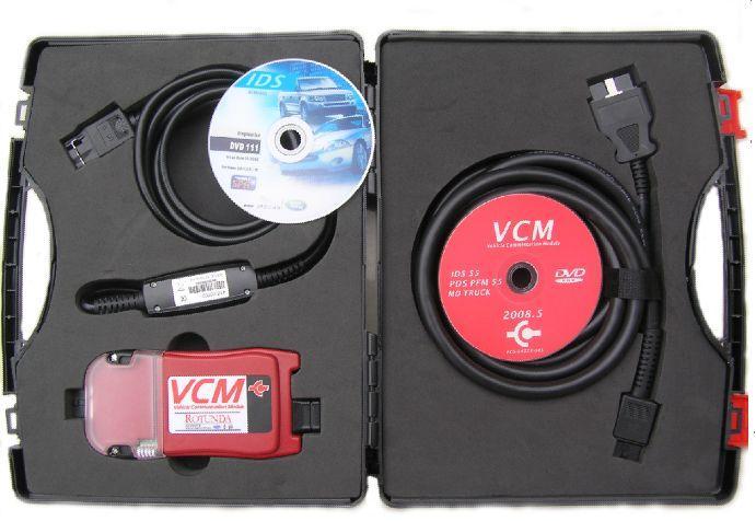

Опубликовано 30 апреля, 201313 г. Автор comment_425114 это в багажнике!)) там мини монтажный блок есть у меня девайс, который форды все блоки лечит)) и одометр на них мотает через обд, если интересно в личку спасибо за схемы, интуиция помогла)) Ссылка на комментарий https://www.auto-bk.ru/forum/topic/40600-%D1%81%D1%82%D0%B5%D0%BA%D0%BB%D0%BE-%D0%BF%D0%BE%D0%B4%D1%8A%D0%B5%D0%BC%D0%BD%D0%B8%D0%BA%D0%B8-%D0%BC%D0%BE%D0%BD%D0%B4%D0%B5%D0%BE-2008/#findComment-425114 Поделиться на другие сайты Поделиться Поделиться сообщением
