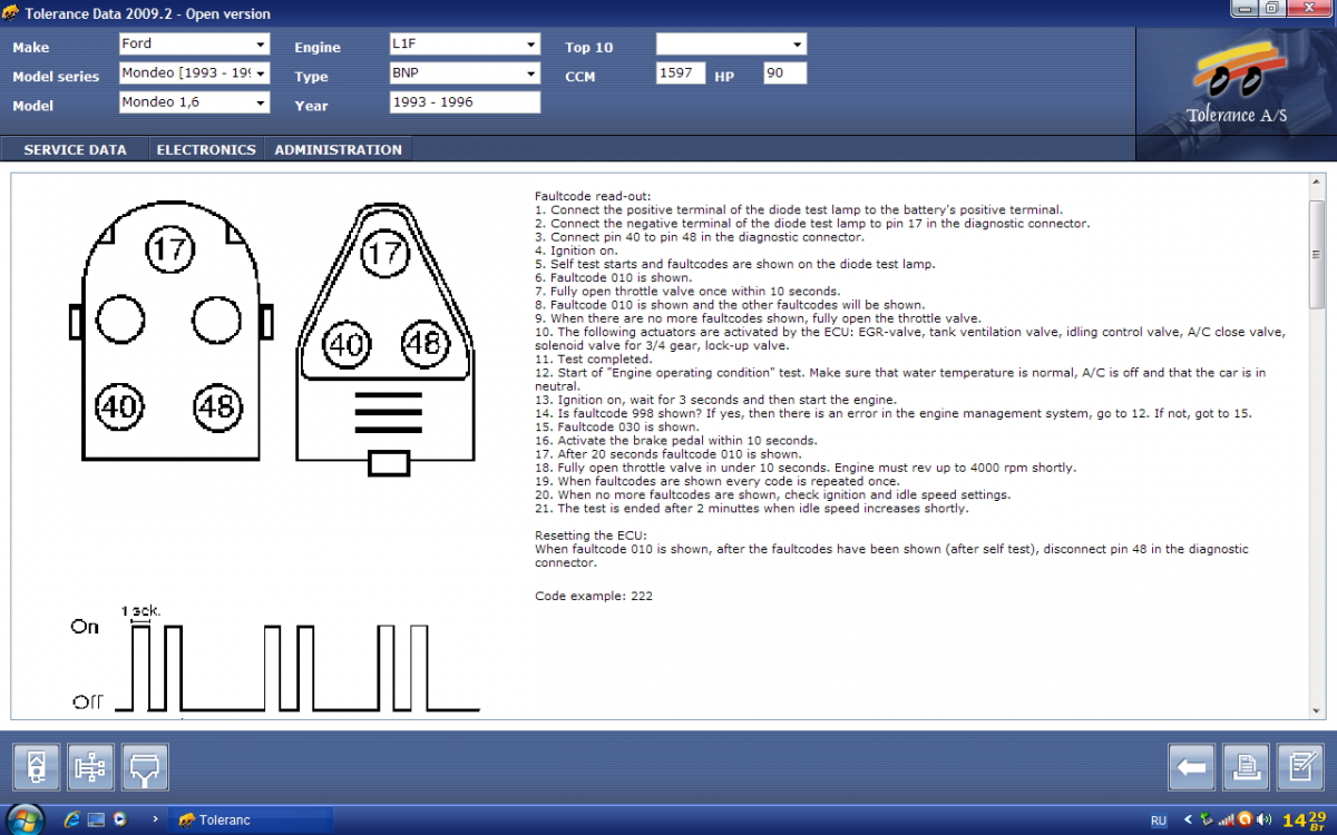

Это называется СУПЕР ЛЕНЬ!!!!! Просто Вы так хотите сделать диагностику. Понятно, что не удобная машинка, но в автодате, толерансе все есть. Если не знаете где разъеи пишите.

Что сделали, провели диагностику? На фотке все написано, правда на английском, но там и так понятно. Прошу прощения, забыл инфу в гараже, ТЕПЕРЬ УЖЕ ЗАВТРА СКИНУ.

Сделал самодиагностику, записал цифры 1,9,9,8,1,1,7,9,9,8
Как я понял две ошибки 117 и 998
ошибки 998 ECT sensor/IAT sensor/MAF sensor/TP sensor-circuit malfuction. 117 Engine coolant temperature (ECT) sensor voltage low

расшифровка неисправностей на русский ошибки 117 ошибочный сигнал датчика ECT(Монтажные соединения, датчик ECT, 998 неисправность датчиков ECT/IAT/MAF/TP (монтажное соединение датчики ECT/IAT/MAF/TP, ECM
