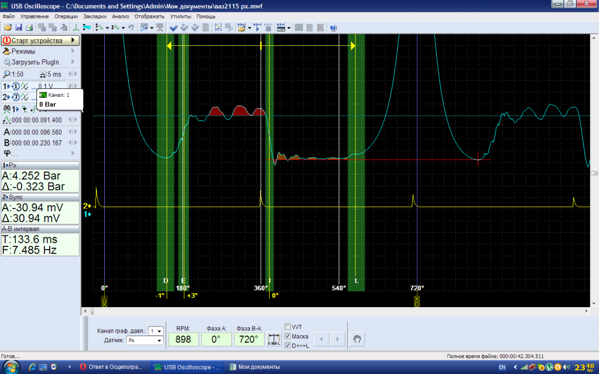

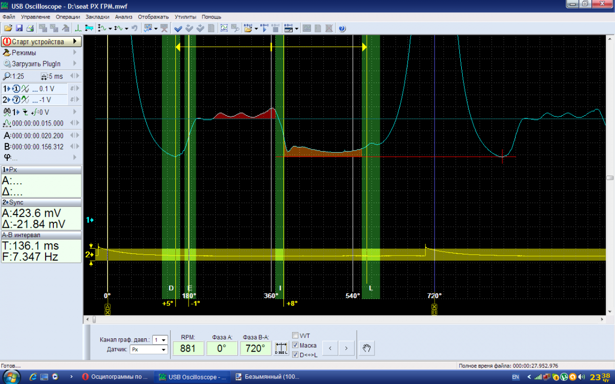

  22. Да, Вы правы! В первом случае тоже думали, что и как., снимали скрипт CSS, потом переставили ГРМ и норма, Во втором случае, опять Вы правы, там полный "гладиолус", мотористы ремонтировали ГБЦ. Во вкладке выполнить анализ, все расписано, потери и т.д. Ну а прокрутка стартером, это так для полной картины. Мы же говорили о давлении в ЦПГ. Это хорошо, что есть мнения, споры, и т.д. В любом случае, каждый из нас старается на форуме помочь, по советовать, в конце концов высказать свое мнение. И это хорошо. Теперь, что касается Вас уважаемый Zews 23, Вы забыли еще про стробоскоп,обхохочетесь, но он тоже показывает РЕАЛЬНЫЙ УОЗ! Теперь что , надо облепиться сканером, осциллографом и стробоскопом? Может еще экстрасенса позвать, он ВИРТУАЛЬНЫЙ градус скажет. Для того чтобы не лазить зря к задающему диску, мы снимаем скрипт CSS, да можно просто снять сигнал. Занимает максимум 2 минуты. Спасибо за подсказку по поводу синхры. В течении 8 лет использовал осциллограф и не знал, зачем эта "штука" которая цепляется на ВВ провод. и что-то показывает. Еще раз Вам не человеческое спасибо. Если у Вас стоит не правильно ГРМ, можете хоть обглядется своим УОЗом. Как не крутите трамблер и не прошивайте ЭБУ, вернетесь к механике.
  23. А что сканер показывает? Т.е скорость, ошибки?

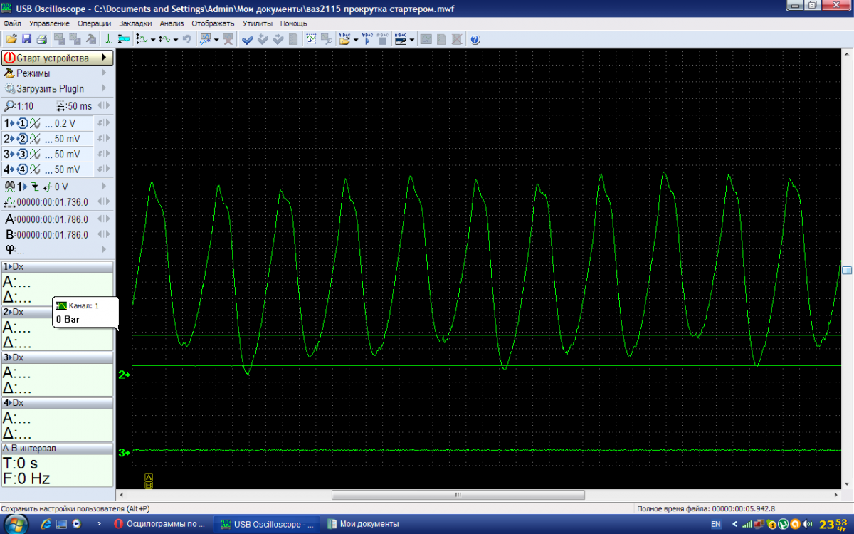

  24. Так, без истерик. Мы говорим про ДД. Про вялая, разобрались. ГРМ. Почему ГРМ, вот пример. Про УОЗ позже.
  25. Да при чем тут УОЗ? Речь идет о фазах, механике ДВС! Не вижу необходимости смотреть в сканер если снимаю скрипт РХ. Что я смогу сканером увидеть механику? Нет. ДД нужен в основном по механике ЦПГ, ну и показывает синхра 1 цил. УОЗ. Далее делаем выводы и анализ.
