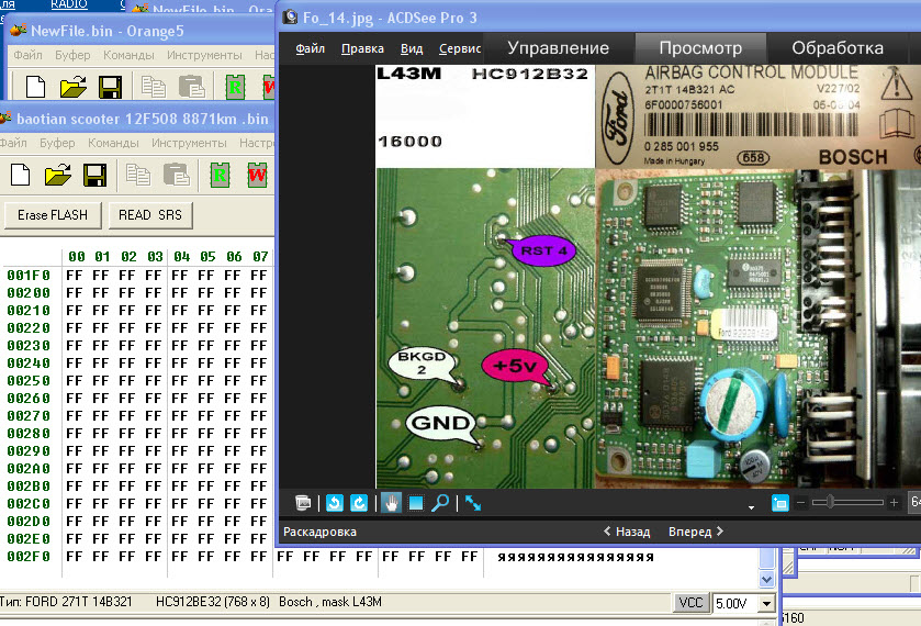

Подскажите точки для этого блока...впервые попался. Внутри MC68HC912BE32. и фото блока.
А почему бы прямо к контроллеру не подключиться?
10 - "+5В"
11 - GND
17 - RxD
32 - RESET
Именно так и подключал. Результата ноль.
Тему можно прикрыть. всем спасибо. кинул в адаптер проц. все ок.
Ресет нужно было поднять.
В данном блоке ничего подымать не надо.
А ТС надо уяснить раз и навсегда, в 12 серии надо выставлять частоту кварца, которая в этом блоке 16000. А если это так трудно сделать или не известна частота кварца, подпаять еще 1 провод с прогера с тактовой, даже без поднятия кварца.
