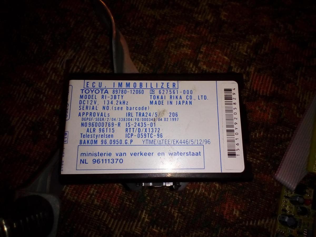

  4. Всем доброго дня! Toyota Corolla 99 года, потеряли все ключи, требуется добавить новый. Добавил 4C в дамп руками. Кто в курсе, можете проверить, пожалуйста? ключ 7E 24 A7 07 7F 6B 9F 00 01 1B 94 7E 00 00 Дамп прилагаю. test_corolla_99_93LC66_89780-12060_512x8_upa - копия.bin
  5. Всем привет. Что бы не создавать лишнюю тему напишу здесь. Вопрос простой. TPX1 пропишется на данный авто вместо 4С? 4С кончились, а TPX1 есть в наличии.... ))

  7. Да это понятно, просто авто не под руками. )) Сегодня доберусь, проверю. ))
