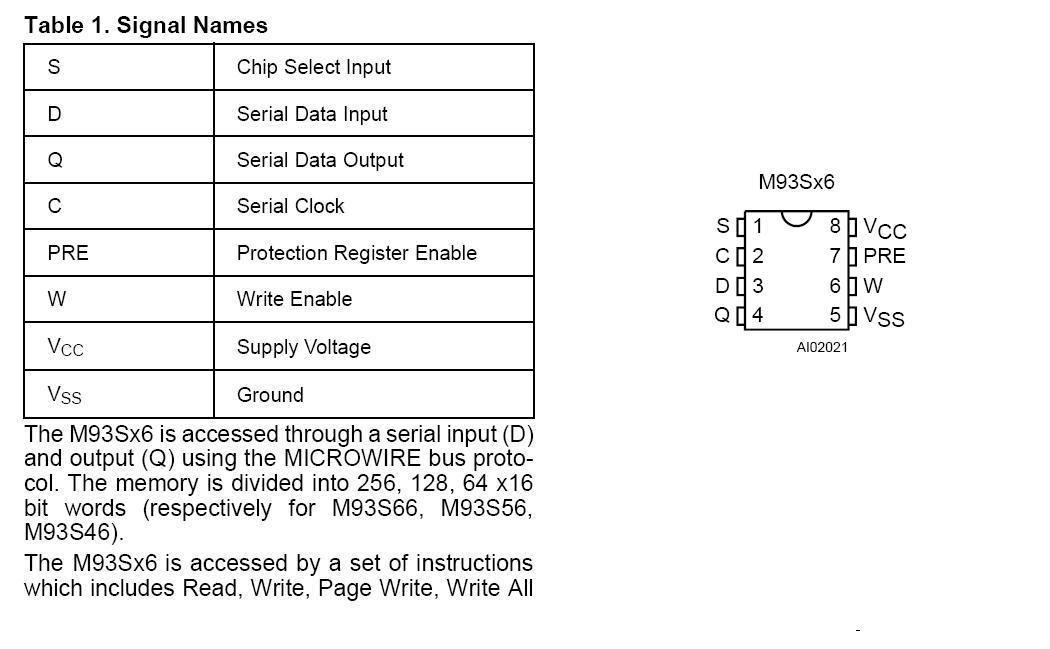

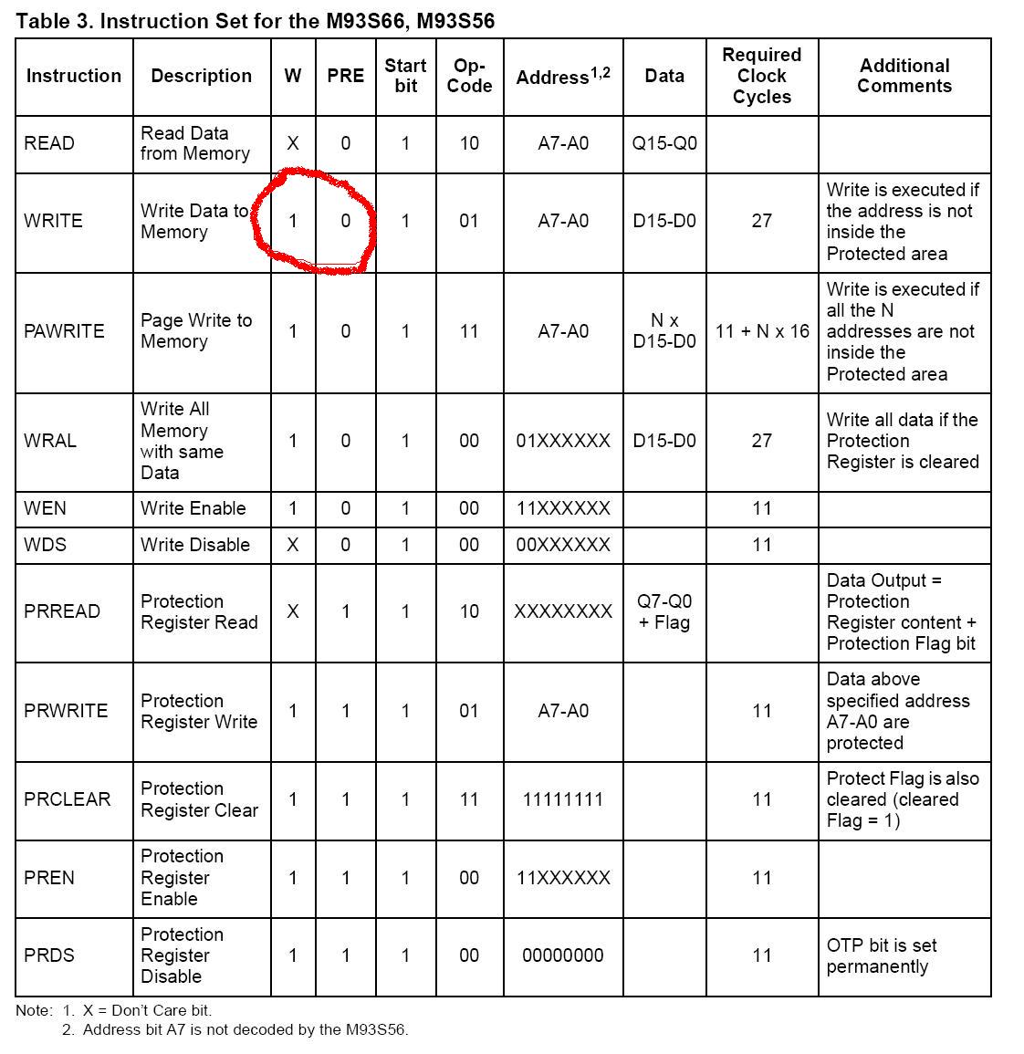

у 93 серии есть вывод WP-запрет записи,все зависит от уровня на этом выводе
читаем даташит на эту микру и смотрим при каком уровне на нее нельзя производить запись

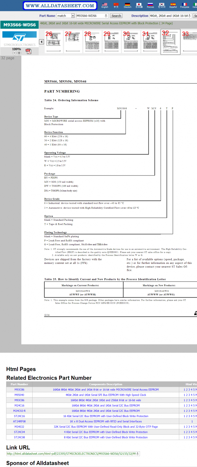

Кстати, если бы топикстартеру дали ссылку на datasheet 93S**, он мог бы узнать, что буковка W после обозначения микросхемы всего лишь говорит о возможности этой микросхемы работать при низких напряжениях, а цЫферка 6 о типе исполнения устройства. (а ведь он намекает на то, что у него "особая" зашифрованная криптоеепром, не поддающаяся записи) ))).
Вот, кстати, ссылка на datasheet...
А вот по поводу маркировки 93S**
