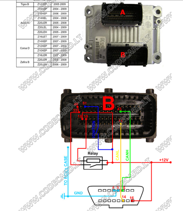

Нужна распиновка подключения ME7,6
Помогите с распиновкой, для подключения, на столе блока 0 261 208 256 Вероятно ME 7.6.2 . Стаял на машине Опель Комбо X14xep 08г
Спасибо за схемы! При подключен блока на столе , по схиме, только не через CAN по 43-11 ноге. подключился 2 нога по K-l . Блок выходит на диагностику! Ставлю на машину, на диагностику не выходит! По питанию все норма, реле включает. В чем еще может быть проблема, може кто сталкивался с данной проблемой?
