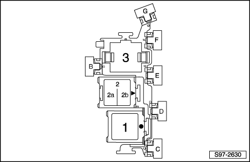

Проверил плюсы и массы на эбу - все в норме.. На форсах только минус постоянный и переменный, по схеме плюс должен идти от реле ТН, но вот не задача не могу найти места расположения реле, в ельзе (которая стоит у меня) такого не нашел, если есть у кого подкиньте, пожалуйста.
Ну и вопрос - что может так рубить питание?

Глянь схему. Как по мне - либо сига нештатка, либо таки плюс не приходит. А что изначально - сам гляди

Под дворниками 10ти контактный рыжий разьём.
Что за эльза у ТС? Я бы реле 3(J271) смотрел на предмет убугливания -оно 87 кл. держит по питалову цепей , которые пропадают)
Расположение реле и предохранителей на держателе реле в вoдoнeпрoницaeмoм кoжуxe (:
2 - рeлe нacoca дополнительного воздуха
3 - питающее рeлe для Motronic -
Изменено пользователем 052
Спасибо всем за помощь. Возможно Вы и правы - касательно кода двс. Проблему решил, управление всем тем, что перечислено в ошибках осуществляется через реле топливного насоса, в нем не было питания от кл.15-ть, Рассматривая дальше увидел кулибинскую скрутку, было поставлено какое-то реле. Я вернул все на свои места и все прошло удачно.
