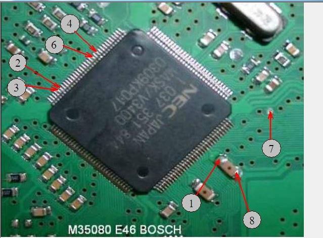

Вот для нека подключение от хпрога.
Во дают, на своем языке общаются........))) Там же написано М35080 Изменено пользователем vfrfh

А по вашему мнению там нет м35080? В 46-м есть два типа щитков и два типа подключения. И в обоих вроде стоит 35080, другого не дано! По крайней мере в икс проге при выборе приборки бош при чтении идет инициализирование м35080.
Для сименсов инфеонов подключение которое давали выше, для приборки Вош с процем нек то которое я скинул. Больше нет вариантов на 46-й.

35080 стоят везде,просто точки подключения на разных панелях разные.В моём слуучае это панель BOSCH 0 263 639 127 с процессором NEK и 35080
в моём мануале такая панель внутрисхемно не описана надо 35080 выпаивать,а она под стрелками

по моему мнению на картинках внутрисхемное подключение к мс 35080, а не как выше вами написано к NEC...кто понимает в этом, тот понял и мои высказывания по этому поводу
