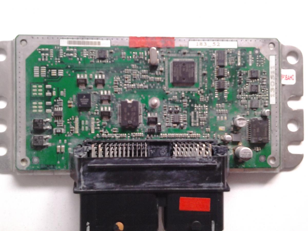

На столе не выходит на связь,на фото видна оторванная 8-ая нога на драйвере ТЛЕ6240, нога по даташиту это vS(supply voltage). Есть ли смысл пытаться восстанавливать этот блок заменой драйвера или неисправностей может оказаться больше?
Авто находилось в реке, полностью погружено, 1 час.

оставь на донорство, если и заработает, то ненадолго.

Ну если час , то вариант с феном может и спасёт , правда сушить надо идеально .

Отмыть ультрозвуком, пропаять, и вскрыть лаком. Возможно ещё послужит.
, а потом все равно откажет в не нужный момент...
