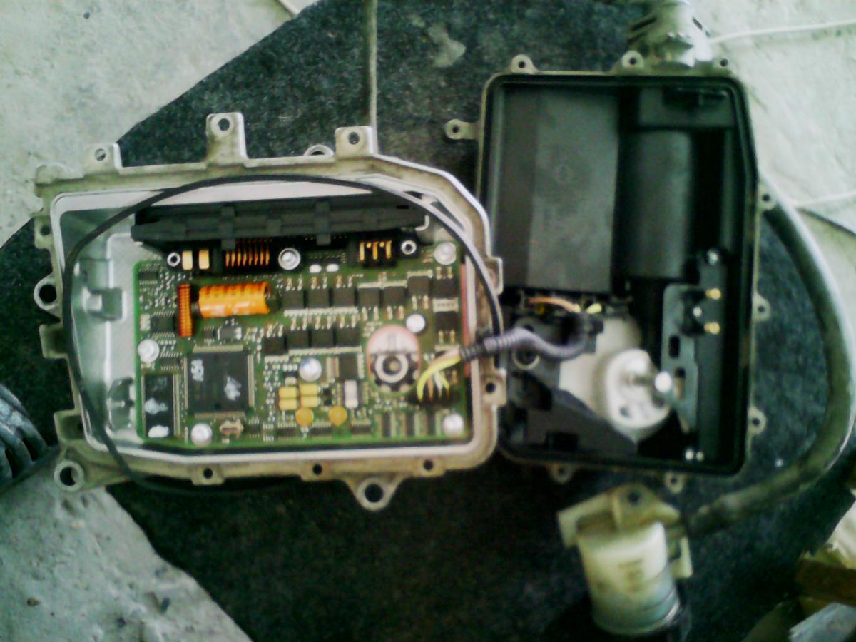

Привили на ремонт Opel Astra H 1.6 2004г Изитроник.
Причина "Стартер не крутится". Висит примерно 10 код ошибок. Одна из этих P1607 (Неисправность привода сцепления).
После осмотра обнаружил дефект от щетки. (на рисунке).
Заменил щетки от генераторов.
Начинал процедуры адаптация. Все этап прошло нормально. Кроме заученные коробка передач. Во время заученные машине не держит
обороты. На данные момент N появится когда нажимаю на тормоз. Коробка аварийном режиме, трогается с четвертой передач
Не могу исправит ошибку P1735 (Не заучены параметры коробка передач). Пока грешу на работы АБС.
Надеюсь коллектор якоря почистил мелкой наждачкой? Щетки от генератора не пойдут - ставь от электро стеклоподъемника, после того как собиреш - прокачать (опком или теч), затем адаптация передач а только потом адаптация точки схватывания
Спасибо за оперативность!
Якорь почистил мелкой наждаком.
А насчет Щетки генератора значит я ошибся.
Попробую как вы сказали.
А почему? Ставил не раз от волговского генератора. Проблем нет, коллектор не трут.
Во время заученные машине не держит обороты.
Недовыжим сцепления, похоже.
Похоже недовыжим сцепления.
Во время тест насоса на абс, педаль тормоза очень слабо поднимается.

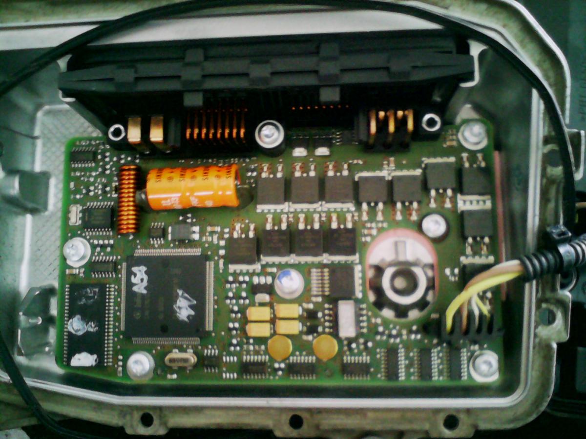

не буду создавать новую тему чтоб форум не засорять,напишу суда. у друга опель астра-н 2005 гв с робатизированой коробкой передачь. и последнее время она стала пудрить мозг. то работает нормально,а то отказывается. диагностика выдала неисправность датчика положнния сцепления. подскажите где он находится на коробке.за рание благодорен
Датчик положения находится в нутри блока изитроника, но он индуктивный и в принципе не ломается... Другое дело пайка платы...
спасибо! а до платы можно добратся? или это так же проблемматично как с авс
То что в нутри...
большое спасибо!!!не сочтите за наглость задам еще вопрос. проста я с эрой коробкай сталкиваюс в первые. после снятия данного агрегата надо ли делать какие адаптации. если да. подскажите чем можно это сделать и неплохо бы ссылку на более подробную информацию.зарание спасибо
Нужно. Прокачивать сцепление, адаптировать положение передач и адаптировать положение схватывания сцепления и эти продцедуры делать нужно каждые 10 тык с заменой жижи (тормозной жидкости) даже если все вроде номуль на первый взгляд. Но хозяева это ни хотят делать, едет ведь, зачем деньги платить, но потом, как встанет, так готовы любые бабки заплатить....
Хорошо делает Артуровский ОпельСкайнер, опком делает, но точку схватывания заучивает не правильно.
а где можно узнать порядок выполнения всех адаптаций, чувствую если что то не так пойдет, дров наламаеш еще больше. и еще, я не уверен что мой сканер выполнит все это. у меня скантроник-2
