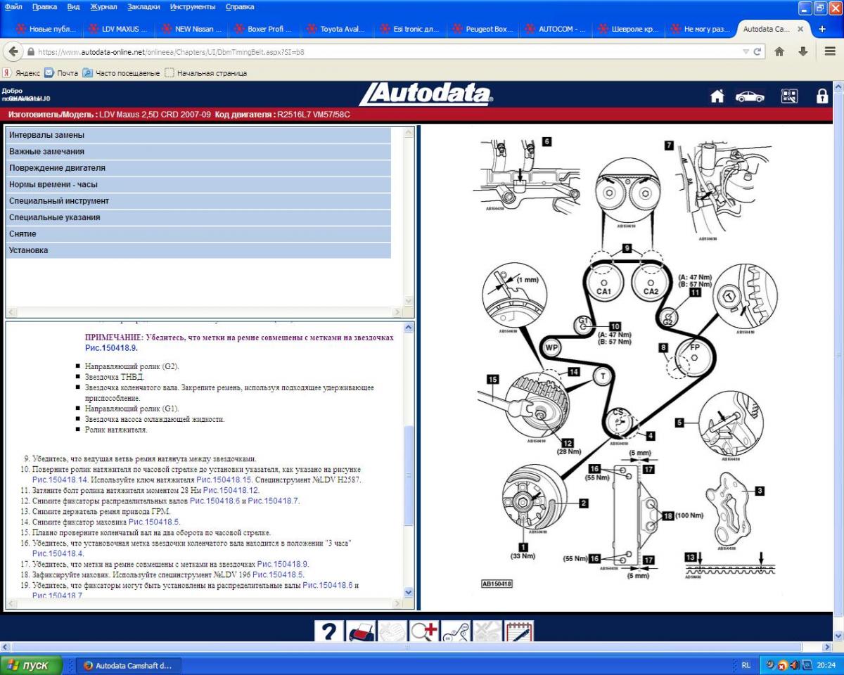

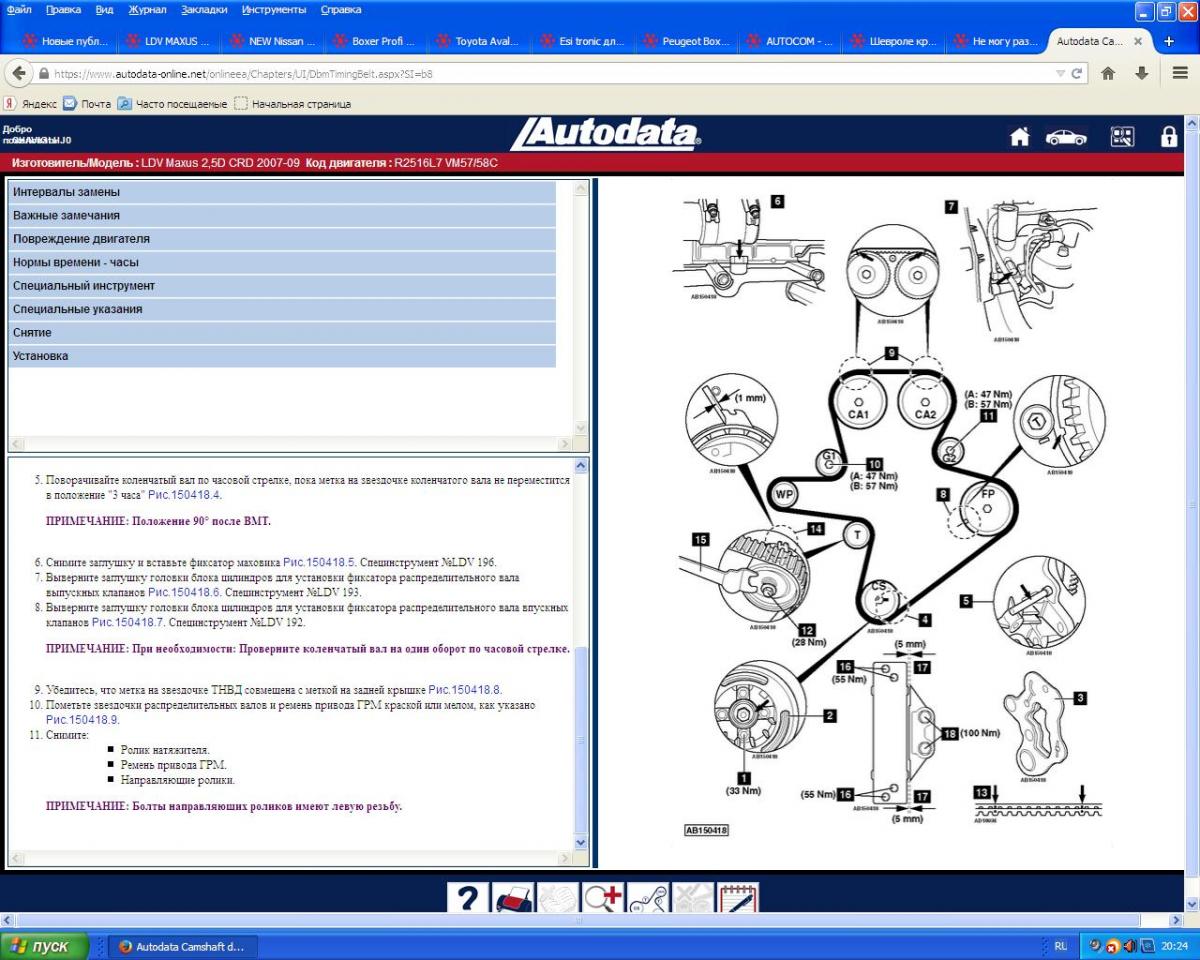

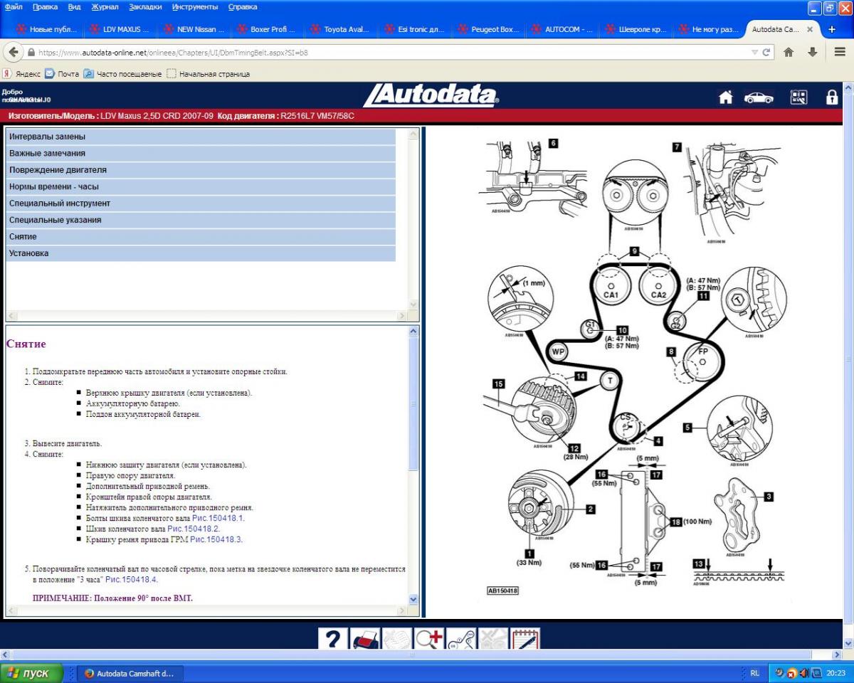

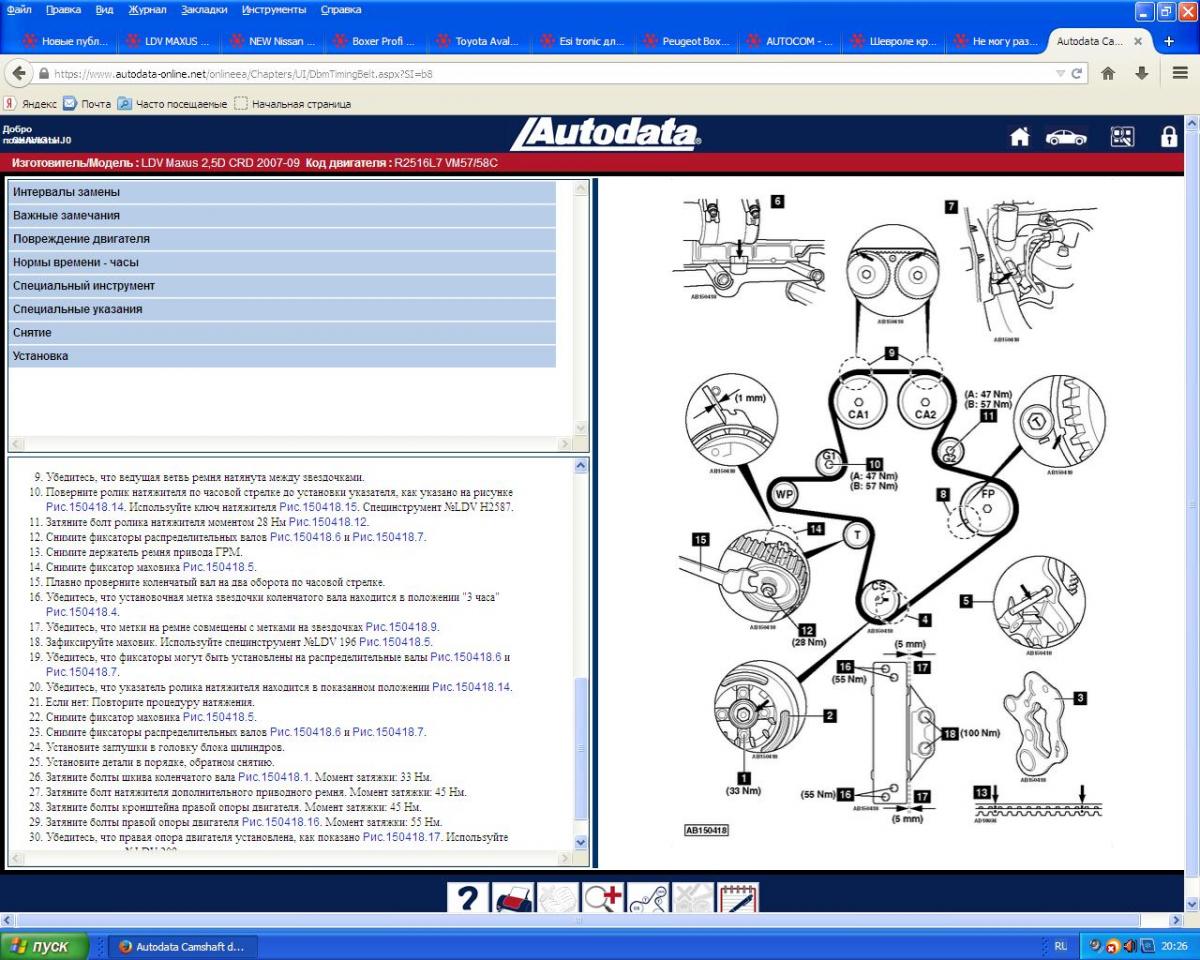

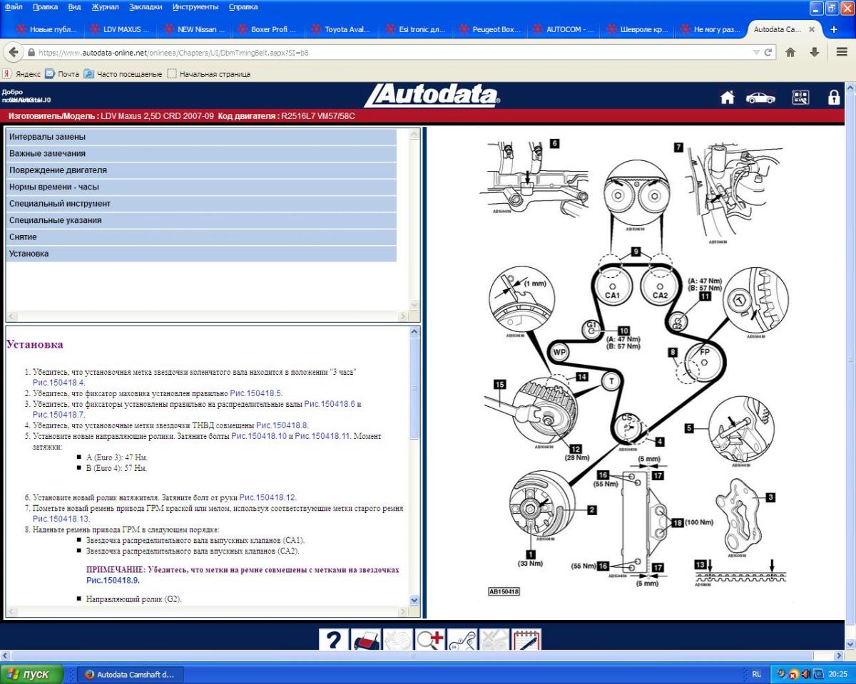

Опубликовано 6 июня, 201312 г. comment_437351 Уважаемые спецы!!! Подскажите пожалуйста машинка LDV MAXUS дизель 2.5 cdi 2008 оборван ремень грм у кого есть информация по меткам грм если есть пожалуйста фото ??? Заранее благодарен Ссылка на комментарий https://www.auto-bk.ru/forum/topic/41546-ldv-maxus/ Поделиться на другие сайты Поделиться Поделиться сообщением
Опубликовано 14 декабря, 201411 г. comment_699826 Привкт !!! Меня тоже волнует этот же вопрос. У меня порвало ремень, вроде все поменяли,а ремень не можем установить. Если тебе кто та что та написал дельное то поделись информацией.Заранее благадарен. Ссылка на комментарий https://www.auto-bk.ru/forum/topic/41546-ldv-maxus/#findComment-699826 Поделиться на другие сайты Поделиться Поделиться сообщением
Опубликовано 14 декабря, 201411 г. comment_699936 если поможет, и профиль заполни Ссылка на комментарий https://www.auto-bk.ru/forum/topic/41546-ldv-maxus/#findComment-699936 Поделиться на другие сайты Поделиться Поделиться сообщением
Опубликовано 17 декабря, 201411 г. comment_701412 Всем привет.Нужна помощь по установке ГРМ МАКСУС дизель LDV. Не могу разобраться с метками. Поворачиваю коленвал на 90*по часовой от верхней мертвой точки ,фиксирую распредвалы выставляю ТНВД и вроде бы все должно быть окей но при прокручивании двигателя слышится тихий стук в районе третьего цилиндра,как будто клапан о поршень чуть чуть бьет. Я еще думаю может у меня рокер какой нибудь соскочил с клапана пока ставил распредвалы с корпусом , ну вобщем я в замешательстве может не так метки выставил может рокер спрыгнул. кто,что знает подскажите,очень жду помощи.За ранее благодарен... Изменено 17 декабря, 201411 г. пользователем Игорь+ Ссылка на комментарий https://www.auto-bk.ru/forum/topic/41546-ldv-maxus/#findComment-701412 Поделиться на другие сайты Поделиться Поделиться сообщением
Опубликовано 31 марта, 201511 г. comment_767685 если поможет, и профиль заполни где находится метка для тнвд Ссылка на комментарий https://www.auto-bk.ru/forum/topic/41546-ldv-maxus/#findComment-767685 Поделиться на другие сайты Поделиться Поделиться сообщением
