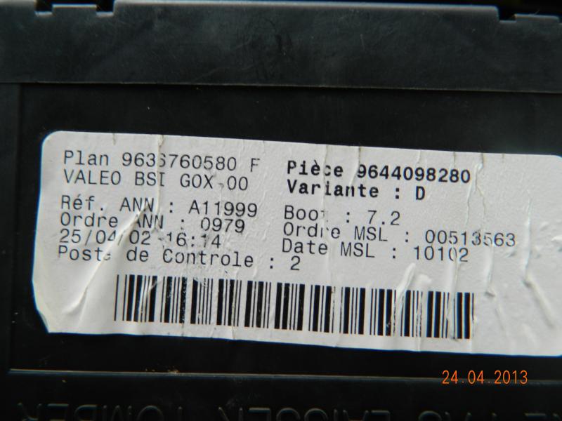

Peugeot 307 202 1,6L petrol нужен дамп BSI versia D, старый после просадки аккумулятора - мусор. В блоке мотя DG128, остатки дамп прилагаю, в нем пин не соответствует, пробег правильный, вина нет. Нужен любой дамп с данной версии, никак не могу найти, в основном попадается версия E, B и A. Поиском не нашел.
Инфа с наклейки:
Plan 9636760580 F
VALEO BSI GOX-00
Ref. ANN : A11999
Ordre ANN : 0979
25/04/02 16:14
Poste de Controle : 2
Piece 9644098280
Variante : D
Boot : 7.2
Ordre MSL : 00513563
Date MSL : 10102
