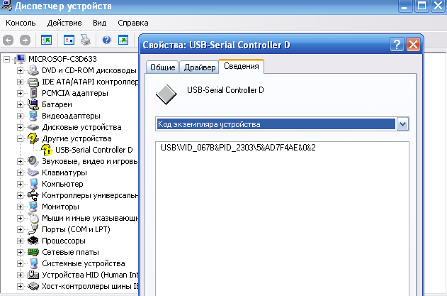

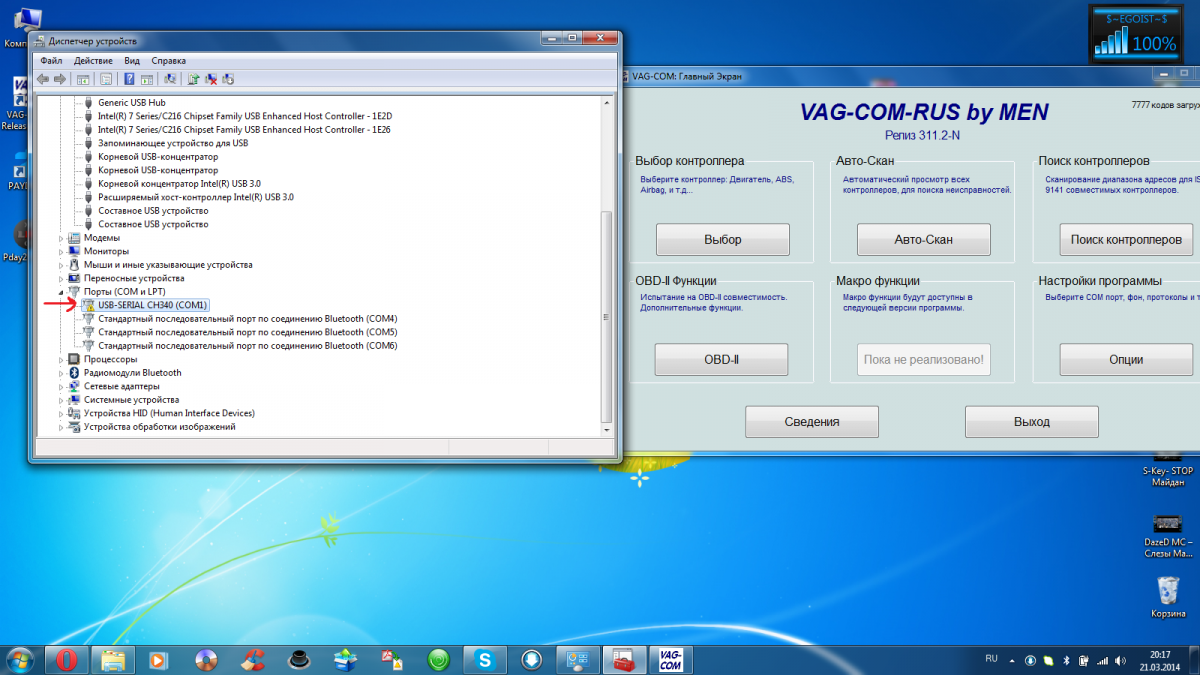

Ребята подскажите установил всё и драва и ПО но я не пойму почему у меня показывает этот значёк

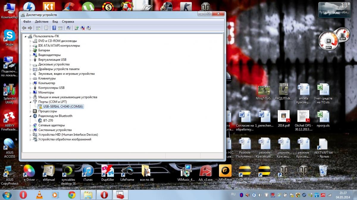

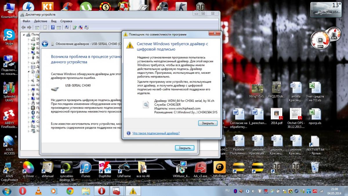

Всем привет! Таже самая проблема с цифровой подписью (чип CH340T), драйвера как бы встали, но стоит восклицательный знак (!) на значке устройства и выбран COM16 (хотя я знаю что можно вручную проставить от 1 до 4) и все равно не удается к авто приконнектиться! Кто знает, очень прошу Вашей помощи! SOKOL-3069, EGOIST666 смоги ли вы решить проблему? (скрины ниже)
post-156817-0-47208600-1399229215_thumb.jpgpost-156817-0-00401100-1399229217_thumb.jpgpost-156817-0-09899200-1399229218_thumb.jpg
мне они подходят тока пишет что отсутствует цифровая печать. и прога ваг-ком не включается
Таже самая проблема с цифровой подписью (чип CH340T), драйвера как бы встали, но стоит восклицательный знак (!) на значке устройства и выбран COM16 (хотя я знаю что можно вручную проставить от 1 до 4) и все равно не удается к авто приконнектиться! Кто знает, очень прошу Вашей помощи! Смогли ли Вы решить проблему? (скрины ниже)
В личку!
Прив! Таже самая проблема с цифровой подписью (чип CH340T), драйвера как бы встали, но стоит восклицательный знак (!) на значке устройства и выбран COM16 (хотя я знаю что можно вручную проставить от 1 до 4) и все равно не удается к авто приконнектиться! Кто знает, очень прошу Вашей помощи! Смогли ли Вы решить проблему? (скрины ниже)
Изменено пользователем supra71

Долго мучился с подписью драйвера ни чего не получалось. Эти дрова встали как надо ОГРОМНОЕ СПАСИБО :emot62:
